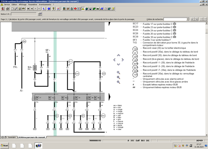

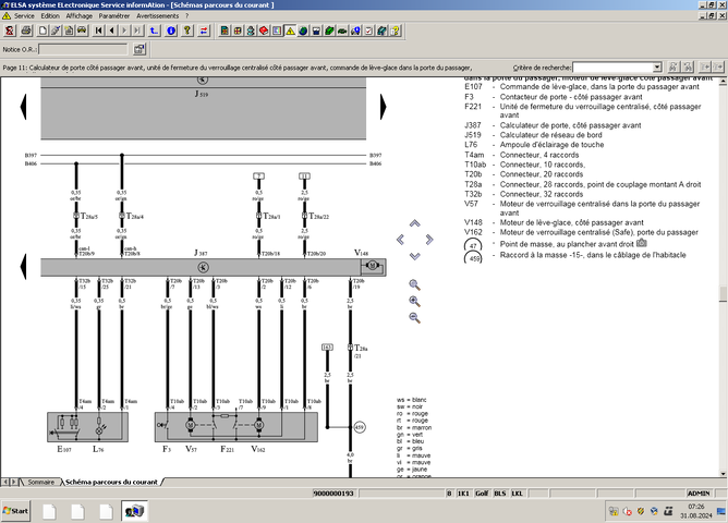

Bon j'ai travaillé un peu pour toi.
Alors, à faire dans l'ordre :
- Vérifie que la couleur des fils correspondent bien aux schémas que j'ai pour Golf 1k de 2007, bloc BLS (par contre j'ai pas BV LNZ
- Vérifie le fusible SC12 10a + SC23 30a, si ok, regarde si tu as du jus en en borne 18 et 20 au calculateur de la porte (AVD), si tu as pas accès, regarde au T28a (connecteur de la porte, accessible - non sans mal je sais) par l'intérieur de la caisse.
- Si pas de jus -> test de continuité et mesure ohmique des fils fusibles -> connecteurs
- Vérifie la masse en borne 19. La masse est commune aux 2 calculateurs de porte côté passage. Itou, mesure ohmique en plus de la continuité.
- Si pas ok, tu peux tirer une masse volante en attendant.
-------> Pour la com' de calculateur avec le BCM, attendre la valise.
* Shuntage possible des switchs de verrouillage mais il te faudrait un morceau de faisceau, un 8 voies qui va à la serrure (trouvable en casse), et pour se faire :
- se mettre à la masse en bornes 4/8
- Appliquer du jus en bornes 2/9
Avec un peu de chance les switchs seuls vont se déverrouiller et la porte avec. Sinon il faudra tester avec les bornes 3/1 mais qui sont des retours d'infos au boitier je pense. Utilise une batterie à part surtout.
Déjà si tu fais ça dans l'ordre et correctement tu auras progressé.

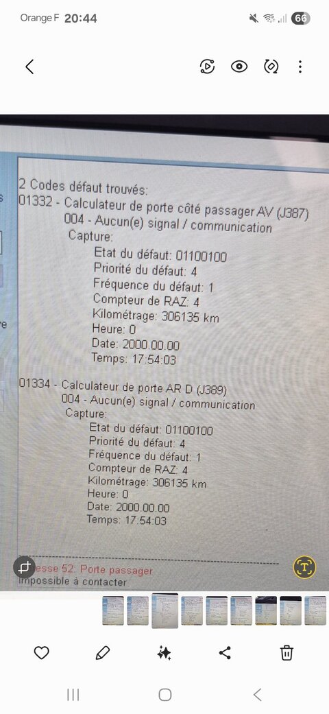

Bon jai passe la golf au diag, ayant reçu un vcds.
'Communication impossible porte passager avant et arriere,'
donc il y a bien un souci elec avant calculo de porte, malgré du + qui arrive.
Je vais effectuer ce que ma envoyer neketom demain, mais au moins le passage diag est clair.
Je tiens informé de la suite 🤗
