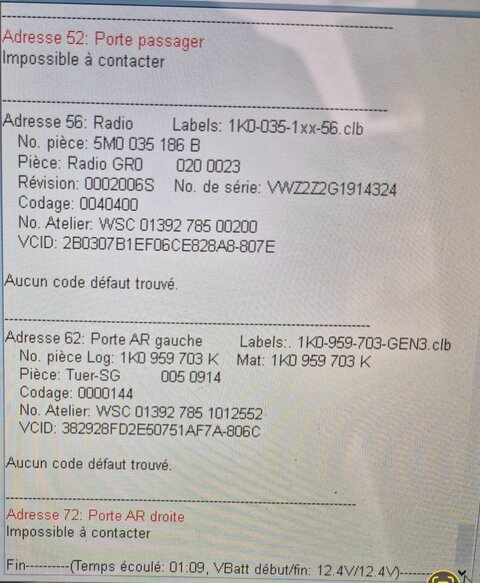

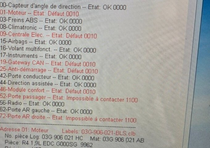

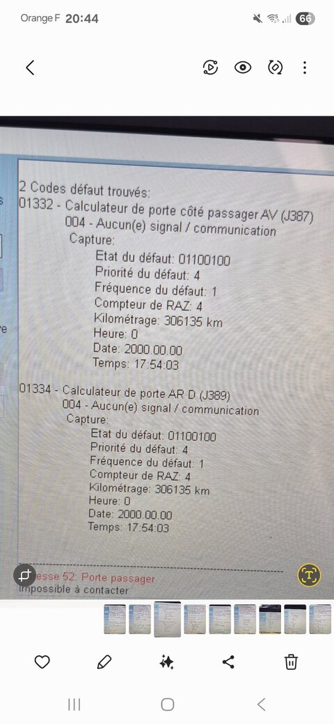

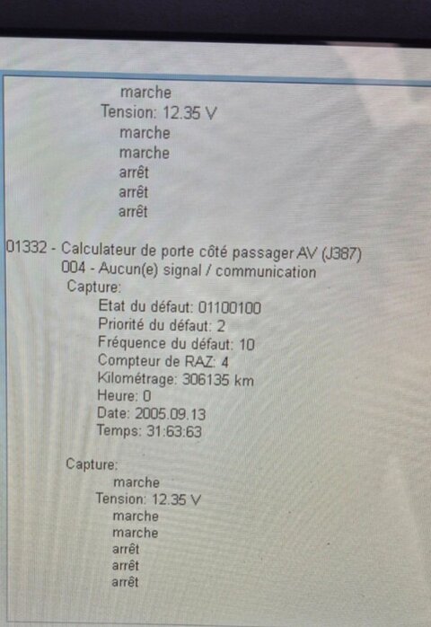

Passage VCDS, communication impossible avec le calculateur porte avant/arrière comme j'ai mis hier.

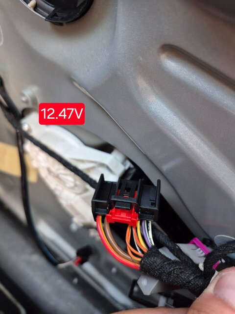

Maintenant le plus étonnant,

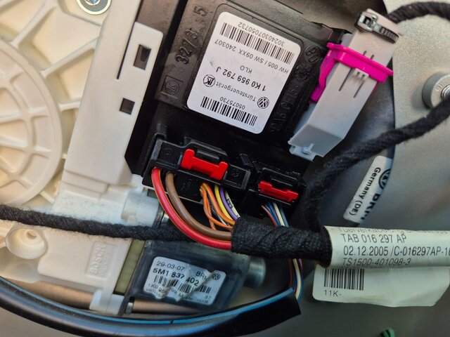

12v arrive bien au calculo des qu'on mets le contact.
J'ai test la masse sur OHM j'ai rien, aucun signal, par contre si je branche la prise sur le calculateur en effectuant test, il y a un léger voltage a la masse et toujours 12v au +

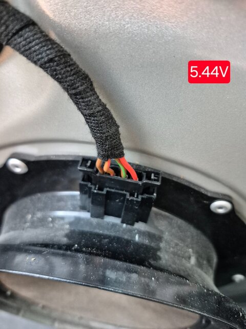

Et encore plus etonnant, j'allume le poste et jai du 6v qui arrive au cable HP 🤗
Quand on ouvre le véhicule, les lumières ambiance fonctionne y compris le passager.
Mais pourtant rien ne fonctionne quand meme sur tous le coter
Quand meme incroyable cet situation 😄

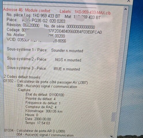

Pour expliquer il faut savoir que ton bus can passe par ton haut parleur, va au calculateur et repart à ton boitier confort (Qui se trouve sous le siège conducteur, à plat, une grosse boite noire). Il faut reculer ton siège à fond, et soulever la moquette il se trouve sous les pieds du conducteur.
Ce qui est confirmé par les fils orange/vert - Orange/rouge. vérifie ton boiteir confort, pour la masse elle se trouve dans le montant, il faut retirer le garnissage plastique et elle se trouve derrière, mais à mon avis la continuité du cablage vers ton boitier confort semble être la cause (Le même côté en défaut)

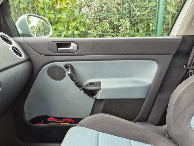

Bonjour a tous !
Excellente nouvelle , c'est la masse du calculateur de porte le problème.
J'ai mis un bout de cable électrique de la masse jusqu'à la vis du panneau, bonne surface metal.
Magie, la porte s'ouvre !!! 🤩
Tout fonctionne, vitre elec etc
Donc la masse est mon souci, mais la porte est ouverte je vais pouvoir vérifier tous les câbles etc avec une porte ouverte 😄
Eh ben voilà, plus qu'a refaire la masse et ton soucis sera réglé.
