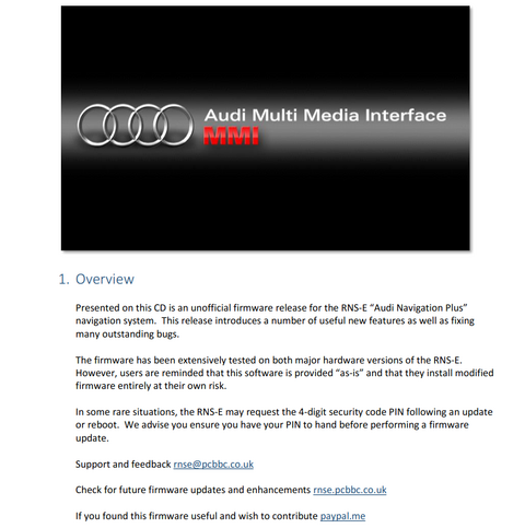

Regarde la pièce jointe 1964
J'ai très bien compris ton message précédent, pas de soucis !!!!
Toutefois, pour en revenir à mon questionnement as tu déjà testé ces fameux firmwares ?
Oui, il est en place dans mon RNS-E, dans celui qui me l'a fait découvrir « @LeSteff » et pas de régression pour l'instant...
Quelles sont les améliorations que tu as pu constater ?
Meilleures définitions des détails ?
Plus d'option ?
Meilleure qualité ?
Quelles sont les améliorations que tu as pu constater ? Meilleures définitions des détails ? Plus d'option ? Meilleure qualité ?
Non, non, pas ce genre d'amélioration sur mon RNS-E 192, vas lire la « »...
En ce qui me concerne, ce que j'apprécie c'est « 7.1.4 Show Map onCold Boot »
@LeSteff, tu a flashé lequel toi le « February 2020 - Beta Release - 0260 / 0690 V1 » ou le « February 2020 - Acorn Release - 0250 / 0680 » ???
Le « February 2020 - Beta Release - 0260 / 0690 V1 » inclue tout ce qu'il y a dans le « February 2020 - Acorn Release - 0250 / 0680 » ???
Salut, oui avec le dernier en date pas les bêtas.
Je ne rencontre aucun problèmes avec ce FW, personne très pro qui répond a toutes les question n'hésitez pas à lui faire un petit don, ce que j'ai fait, ça encourage toujours...
