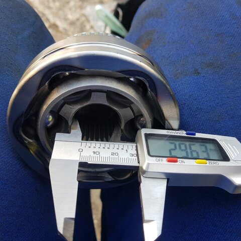

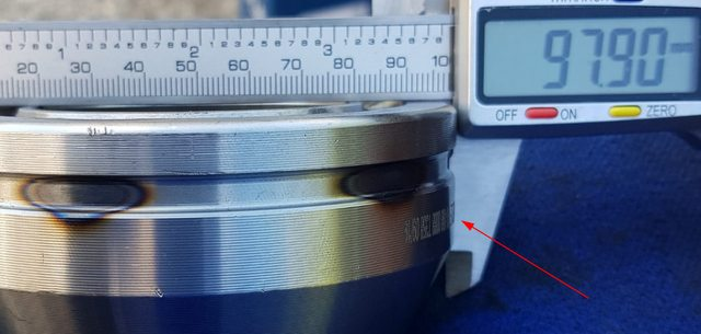

En déposant, je réalise que le diamètre de la tête de cardan déposée est plus petit (88mm) que celui que j'ai acheté (98mm). En plus, le diamètre du trou dans lequel l'arbre s’emboîte (29,63mm) est plus grand que le diamètre de l'arbre (24,46mm). j'ai donc un nouveau jeu de tête de cardan qui est trop grand pour mes cardans.

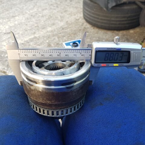

Diamètre tête de cardan déposée (depuis remplacement des cardans originaux en 2013)

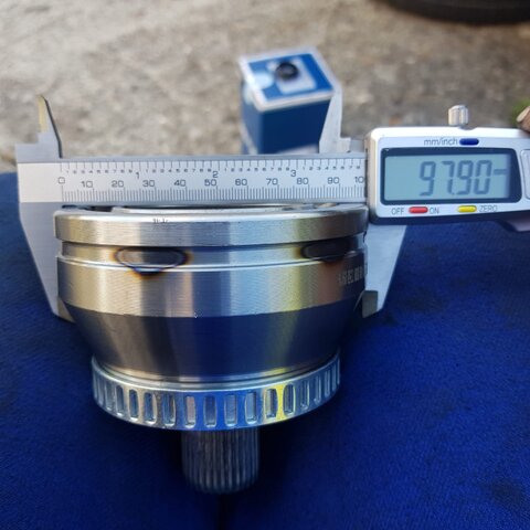

Diamètre tête de cardan achetée en 2020 selon réf ETKA: 97.90mm
Diamètre trou de la nouvelle tête accueillant arbre: 29.63mm

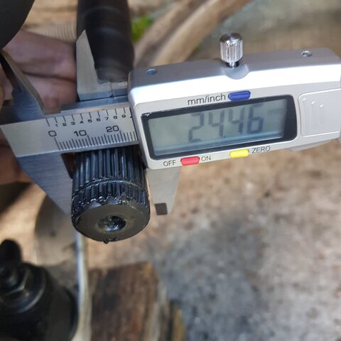

Diamètre arbre (depuis remplacement des cardans originaux en 2013): 24.46mm

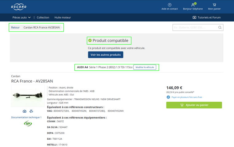

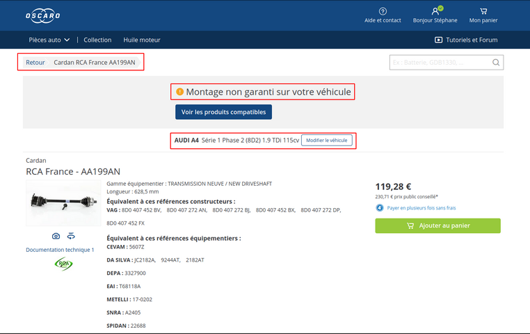

Je viens de retrouver la facture d'Oscaro. voila les références commandées:
Cardan RCA France AV284AN
Cardan RCA France AV285AN

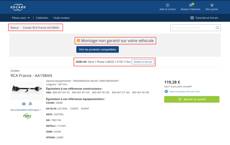

En regardant sur Oscaro pour ces modèles, la rotule fait 98mm côté roue, je ne comprends pas pourquoi alors j'ai des rotules de 88mm sur ma voiture...Mon explication, je pense qu'Oscaro s'est trompé dans la commande et m'a envoyé les références ci-dessous mais impossible de trouver une référence OEM sur le cardan ou la tête...
Cardan RCA France - AA198AN
Cardan RCA France - AA199AN
Pour être bien sûr d'avoir compris :
Avant gauche commandé : AV284AN -> reçu : AA198AN
Avant droite commandé : AV285AN -> reçu : AA199AN
C'est bien ça ?

Le problème est qu'il n'y a aucune référence sur les arbres. J'ai trouvé ces références en visitant le site de RCA et cherchant sur Internet. C'est une hypothèse et je veux vérifier avec RCA car je trouve bizarre qu'Oscar m'ait envoyé les mauvaises références.
