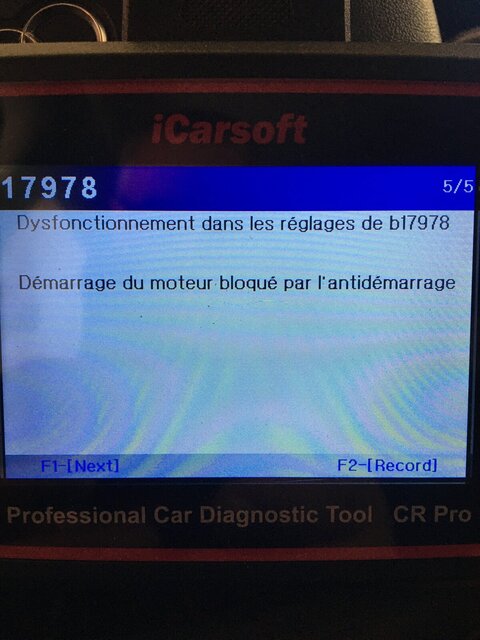

Bonjour, j'ai mon Audi de 2002 v6 TDI 155cv, qui à caler ne veut plus redémarrer?
code 17978 dysfonctionnement dans les réglages de b17978 démarrage du code bloqué par l'antidémarrage

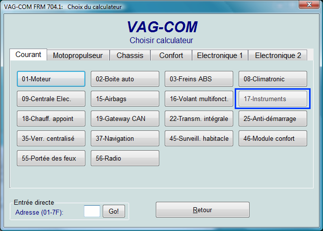

Je vais recharger ma batterie, 😉 mais la coupure moteur m'est arrivée en roulant à faible allure !!!!! Je ne vois pas pourquoi un problème de batterie :unsure:, c'est quoi la rubrique via VCDS
Fait une interrogation de ton bloc instrument pour voir ce que celà donne, ensuite on verras, mais soit ton bloc instrument à flanché, soit c'est ta bobine de lecture qui est out, près de ton neiman !!!!

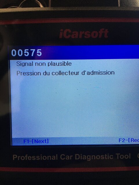

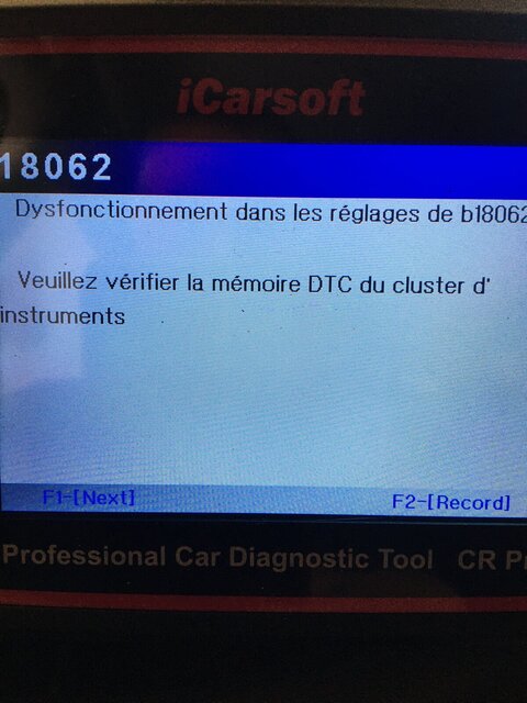

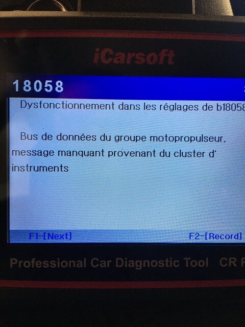

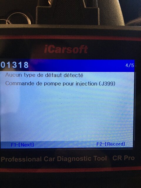

Bonjour Lionelcorbie80, J'ai branché ma valise diag voici les défauts que la valise à pu lire à savoir que c'est la première fois que je branche la valise sur ce véhicule donc des anciennes erreurs peuvent apparaître : voici les photos du Diag..;;
