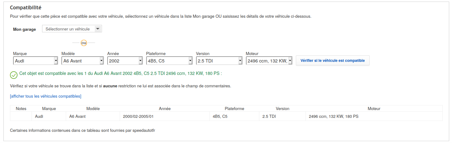

Je pense que le site « Ali le rapide » se trompe, je vois pas pourquoi une interface HEX+V2 ne fonctionnerait pas avec ton modèle, dixit le site officiel :
Bon ben j'ai réussi à commander l'interface HEX + V2, je vais remplacer la pompe injection le véhicule a plus de 300 000 km la pompe a de l’usure avec ce fort kilométrage quand penses-tu?

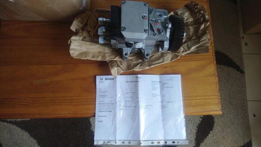

Quoi qu'il en soit, si toutefois il s'avère que la pompe soit HS, alors on en trouve des reconditionnées à neuf par « Bosch Service » pour 700€ et garantie deux ans : « ».

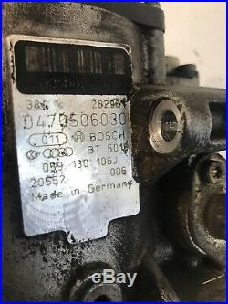

Voici la mienne que j'ai changée :

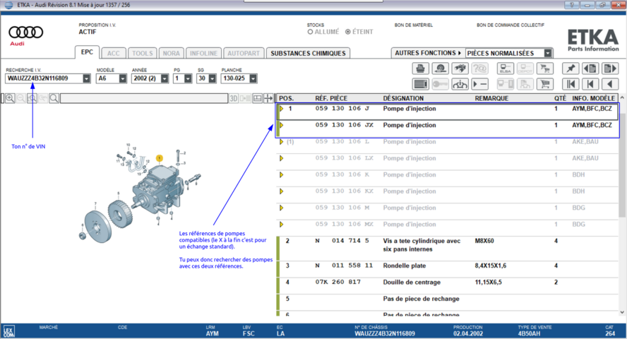

OK, j'attends pour le autoscan, fin Août pour la livraison du câble :confused: j'ai un magasin Bosch près de chez moi qui reconditionne les pompes, petite question comment as-tu sus le modèle de pompe? j'ai beau relire les documents que tu m'as envoyé moi je ne trouve pas !!!!!! :unsure:

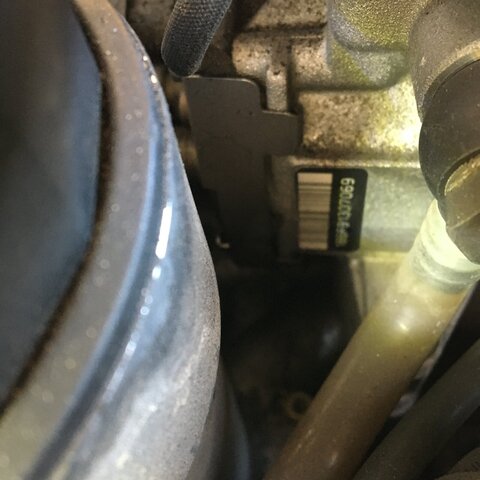

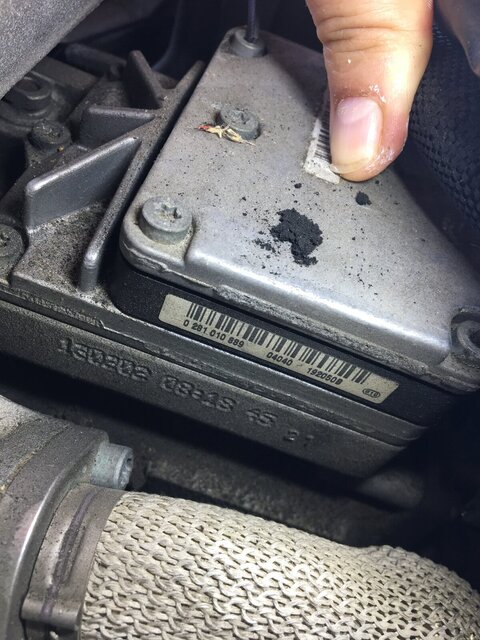

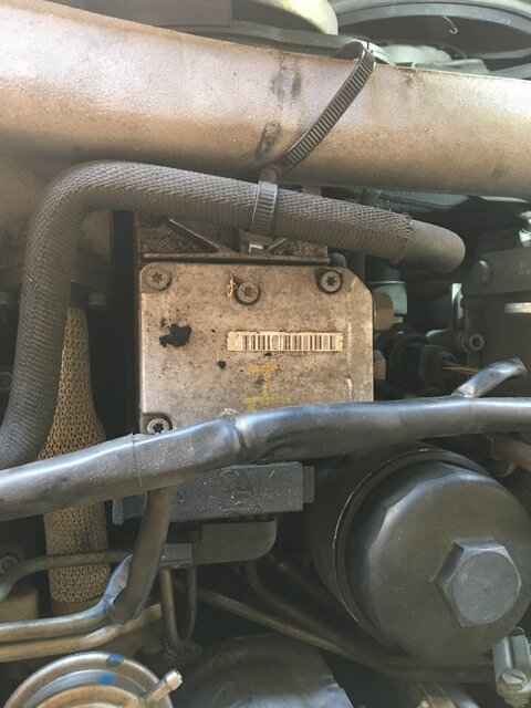

Ces références ne sont pas des références du groupe VAG, l'emplacement de la référence VAG de la pompe est gravé sur le côté de celle-ci, mais je t'ai déjà donné les bonnes références de ta pompe et un lien vers une pompe reconditionnée à neuf par « Bosch Service ».
Voici l'emplacement de la référence, elle n'est pas facilement accessible sans démonter la pompe :
