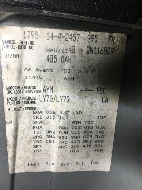

Bonjour BigBob, Le fichier VIN je le trouve où ?
J'ai trouvé cela au niveau de la roue de secoure
Je suis perdu!!!!!! je dois faire quoi?

Bonjour BigBob, nan je préfère mes pouces ailleurs :giggle: le VIN c'est le numéro wauzzz4B32N116809 ?

Voici mon VIN: WAUZZZ4B32N116809

Quoi qu'il en soit, voir pièces jointes...
  • WAUZZZ4B32N116809.txt
    484 bytes · Affichages: 8
  • WAUZZZ4B32N116809.pdf
    287.1 KB · Affichages: 7
Bon, maintenant on sait de quoi on parle exactement, il s'agit d'un véhicule équipé d'une pompe à injection type VP44.
