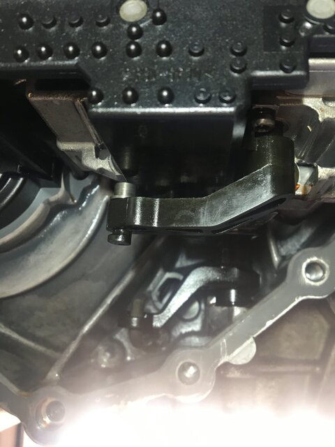

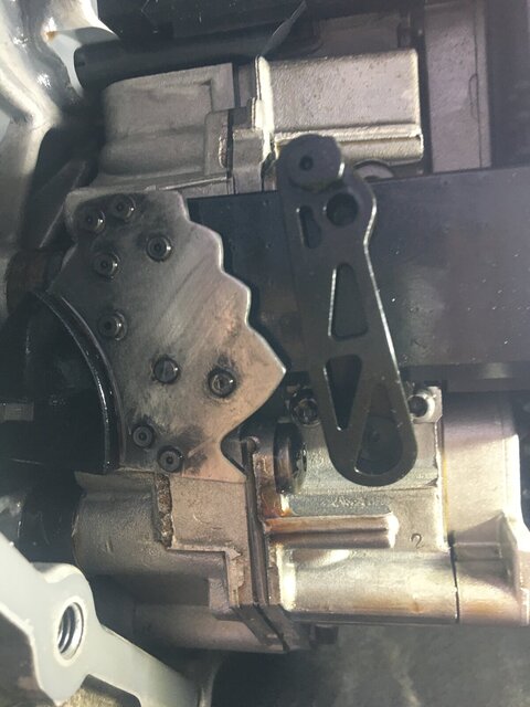

Je pense qu'il me manque un ressort je vous joins des photos de la petite patte amovible.

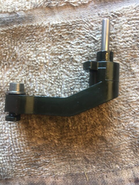

C'est bon, trouvé, voir pièce jointe (pièce repère n° 26 de l'éclaté...).
Nouvelle pièce (ressort de rappel) montée sur le véhicule avec le calculateur et le cul de boite.

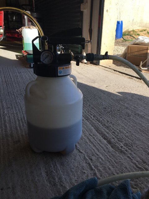

Pour le remplissage ça se gâte, il faut un appareil de remplissage de boite avec pression, à la seringue, c'est impossible, l'huile dégueule aussitôt.

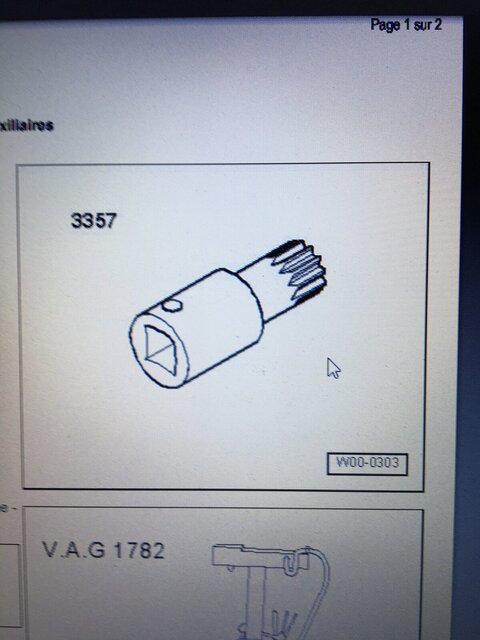

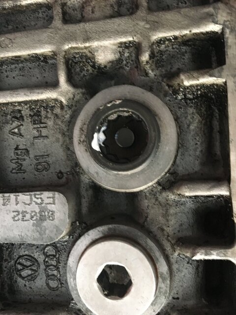

Pour le niveau de boîte, douille spécifique, voir la photo ci-joint, le tout en commande...
