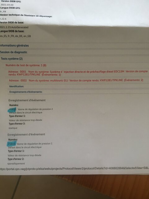

Bonjour, j'ai mon Audi de 2002 v6 TDI 155cv, qui à caler ne veut plus redémarrer?
code 17978 dysfonctionnement dans les réglages de b17978 démarrage du code bloqué par l'antidémarrage
code VMD _dtc_00003.rex
Quoi faire?

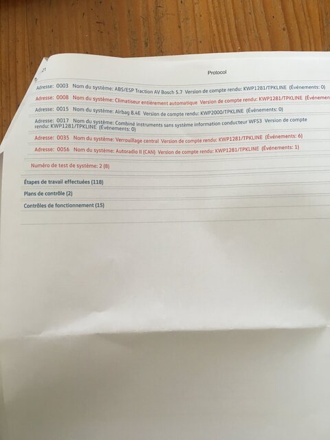

je vous joins les documents du scan Audi.

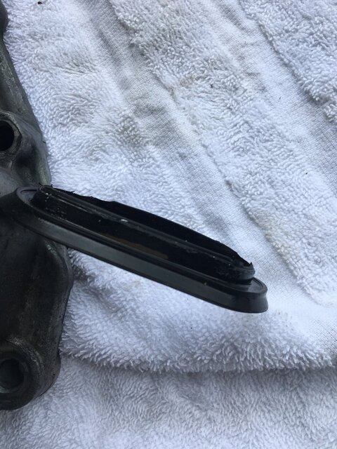

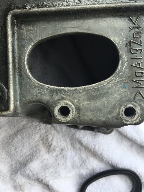

Encore un problème, le joint du passage de faisceau du calculateur déboité du carter, retour mardi chez Audi pour la pose de ce joint au rebord métallique, il faut une presse, mais pourquoi ils ont démonté ce joint ?
Joint à emboitement oui mais pas à la presse !!!
Maillet et cale de bois feront l'affaire, avec un peu de lubrifiant et d'huile de coude !!!
J'ai essayé même avec des serres joints, avec une presse il rentrera bien droit, le joint a morfflé après plusieurs essais, je passe chez Audi mardi pour en commander un, plus la pose.
Je ne pense pas qu'il le fasse à la presse, le support est creux en plus, en fonte d'aluminium donc fragile.
