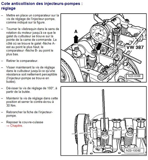

Je potassais Elsawin tout à l'heure, et j'étais tombé sur la procédure nommée réglage cote anticollision des IP (voir la pièce jointe). Ca me chatouillait, donc ton msg me conforte dans cette idée !
Donc, demain, nettoyage du collecteur et de l'EGR, puis dépose du couvre-culasse (ça sera l'occasion de dépoussiérer le comparateur ! :giggle: )
Par contre, je n'ai pas de moyen de contrôle de la pression que fournit l'IP.
Comment fais-tu ? Avec un banc ?
Je viens de récupérer le SSP209 (1.9-ltr. TDI Engine with Pump Injection System)
Ce n'est pas le même moteur, mais le système IP y est décrit. Du coup, je m'instruis : je n'avais aucune idée de la façon dont ça fonctionnait !
    115.3 KB · Affichages: 55

La vidéo correspond exactement à la procédure d'Elsawin, l'avantage est que je vois exactement ce que je vais trouver (c'est beaucoup plus clair que les croquis VW ! )
Différence : VW indique un couple de serrage du contre-écrou à 30NM.
De prime abord, j'aurais eu tendance à serrer fort comme le gars de la vidéo, mais je pense que VW a dû éprouver le couple qu'ils préconisent.
Merci beaucoup, ainsi que pour le SSP036 : j'ai quelques lacunes en anglais mécanique, c'est quand même plus simple à assimiler en français !

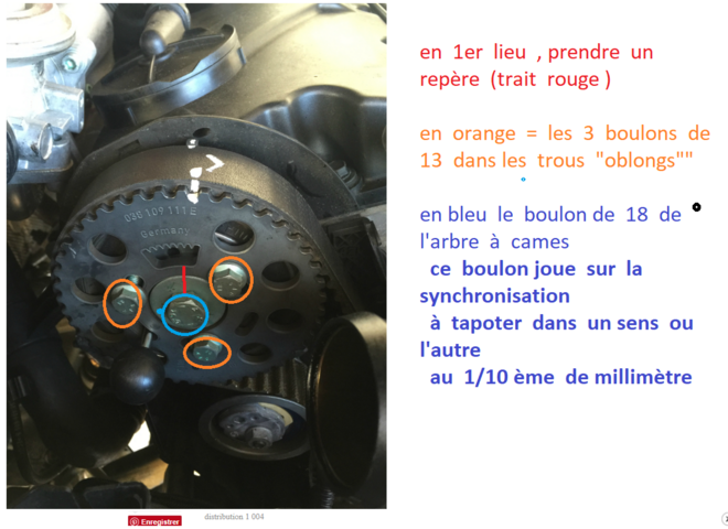

salut,
je pense aussi a une chose , regarde la valeur de l' angle de synchronisation , la valeur doit être proche de zéro et valeurs max -2.98 a +3.00
ce réglage est en général jamais vérifié lors du remplacement de la distribution.
les conséquences d'un mauvais réglage peuvent entraîner surconsommation, mauvaise combustion, dégagement de fumées et dans certains cas des problèmes de démarrage.
le réglage se fait sur la poulie d'arbre a cames

salut,
oui, j'ai oublier de préciser que les valeur de synchro sont a vérifié moteur chaud.
je rajoute juste qu'en fait, il faut absolument faire le réglage de synchro a chaque remplacement de distribution, même si on ne touche pas au réglage. ce qu'il faut savoir, c'est que les courroie neuves n'ont pas forcement la même longueur a la fabrication, c'est infime, mais suffisant pour modifier l'angle de syncrho. il y a aussi les tolérances des galets de renvoie et galet tendeur suivant le fabricant.
phildelavista
6/12/19
327
caddy
15/6/07
275000
BLS
JCS
WV2ZZZ2KZ7X129808
pour le réglage, il faut se mettre au pmh, piger le pignon d'arbre a came, il faut desserré les trois vis de ta poulie d'arbre a came, il faut faire tourner le vilebrequin.
attention sens horaire pour mettre du retard et antihoraire pour l'avance.
il faut y allé très doucement, le réglage est très sensible . l'idéale c'est entre 0 et + 0.5
et ne pas oublier d'enlever la pige et resserrer les trois vis.
