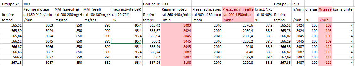

Puis, test du débitmètre selon méthode VDCS : MAF = 875 mg/tps à 3000RPM
Il serait donc bon.

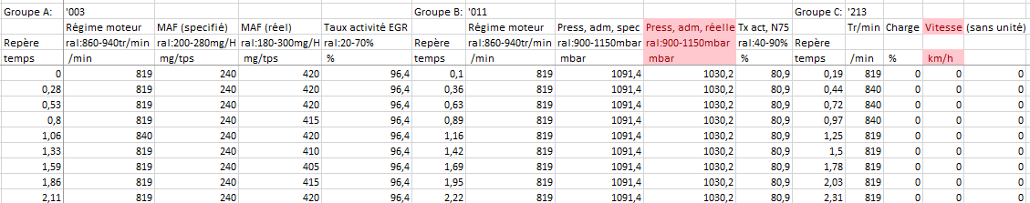

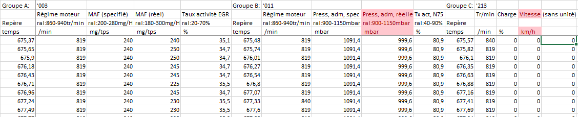

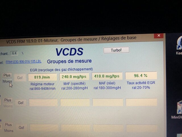

Sauf qu'après un coup d'accélérateur (pour constater que ça fume toujours :mad: ) les choses changent :
17:45:34 Groupe 003: EGR (recyclage des gaz d'échappement)
819 /min Régime moteur ral:860-940tr/min
240.0 mg/tps MAF (specifié) ral:200-280mg/H
415.0 mg/tps MAF (réel) ral:180-300mg/H
96.4 % Taux activité EGR ral:20-70%
17:45:34 Groupe 010: Admission d'air (temp liqu. refroid. min 75°C)
420.0 mg/tps Débitmètre ral:180-300mg/H
989.4 mbar Press. atmo 900-1100mbar
1030.2 mbar Press. adm. réelle ral:900-1150mbar
0.0 % Accélerateur ral:0%
17:45:34 Groupe 064: Refroidissement moteur 5
79.2°C Temp.liqui.refroid. sortie moteur
33.3°C Temp.liqui.refroid. sortie radiateur
10.4 % Tx activite vent. Vent. OFF:8-9%
On peut remarquer que :
- la MAF réelle > la consigne
- le taux d'activité EGR > 90%
- la pression admission réelle > la pression atmo
Si le débitmètre ne dit pas de bêtises, et que le débit augmente, alors c'est que le moteur respire plus fort.
Et effectivement, le turbo souffle (alors qu'au début de la manip, ce n'était pas le cas). S'il souffle, il aspire : le débitmètre le confirme. Oui, mais pourquoi ?
J'ai fait ces constatations à postériori, je n'ai donc pas pensé à vérifier si quelque chose jouait sur la géométrie du turbo (je crois que l'actuateur est N75, si je ne m'abuse ?)
Je suppose qu'il y a 3 hypothèses :
- le calculateur estime (sur la base de quelle info ? ) qu'il faut le faire souffler, et donne donc un ordre à l'actuateur : ça doit se retrouver quelque part dans un groupe de mesures,
- l'actuateur pneumatique (ou le mécanisme de géométrie du turbo) grippe sur sa course et ne revient pas en butée au retour au ralenti : ça devrait pouvoir se voir avec ma pompe à dépression de test,
- la commande pneumatique chahute : euh, là je ne sais pas tester
Une autre question se pose quant à la variation de pourcentage d'activité de la vannne EGR.
Là, j'ai franchi les limites de connaissances que j'avais en la matière, et je suis en train d'apprendre... Il va donc falloir que je reprenne la lecture du SSP 036 !

Le calculateur pourrait-il être assez vicieux pour me jouer un tour de c... sur cette base ?
Salut Enric, tu as tout bon, en dessous de 80 °C, ton calculateur présente une cartographie enrichie, ce n'est que vers 80° C que ce dernier commence à officier sur une cartographie usuelle, -Le calorstat ouvre à 82 ° et vient titiller le G62 en lui indiquant c'est bon je suis chaud- et donc à mettre le moteur sur une plage de fonctionnement dite normale !!! Pour la N75 tu peux la tester sans soucis en faisant un test actuateur ou avec une pompe à dépression, tu verras mieux, il se peut également que tu ai quelques points durs sur ta géométrie variable, et là c'est démontage obligatoire pour nettoyer celà à la brosse métallique laiton, mais bon si déjà ton moteur respire mieux, c'est déjà celà de pris, prends le tmeps de vérifeir tes durites à dépression, histoire de savoir si l'une d'entres elles n'est pas fissurées, poreuses !!!

Juste pour info concernant les valeurs débitmètres, entre 400 et 450mg/str c'est un valeur normale pour un 1.9L au ralenti quand l'EGR est fermée.
Le calculateur, quand le moteur est au ralenti, après un certain délais va fermer l'EGR. Si vous mettez un coup de gaz, l'EGR va s'ouvrir et réguler à nouveau durant ce même délais. Rien d'anormal là dessus. Il y a différente phase de fonctionnement de l'EGR en fonction de la température moteur également.
Pour le % duty cycle de l'EGR, rien de compliqué, la valeur a 96.4% c'est équivalent à une EGR fermée. Plus la valeur descend vers 0% plus l'EGR s'ouvre. C'est la même chose pour la N75 du turbo. fermée ou ouverte au max, la valeur ne sera jamais 100% ou 0% la vanne n'ayant pas un mouvement dès le premier % de commande.
Cette valeur est prédéfinie par la cartographie et a une adaptation continue (PID) en fonction des écarts de valeurs entre consigne MAF et la MAF relevé par le débitmètre.
Pour ta pression d'admission, rien d'anormale non plus. Même au ralenti elle ne sera pas forcément à la pression atmosphérique. Il n'y a que moteur coupé et contacte mis que tu dois trouver un corrélation entre la Patmo et la pression d'admission).

Tiens, je me repenchais sur les mesures faites.
Comment analyses-tu les 2 séquences suivantes ?
MAF trop élevée au ralenti :
- N75 est à 90%, soit (si je ne m'abuse) demande de pression max au turbo, puisque P spécifiée < P réelle
- N18 est à 96%, soit (si je ne m'abuse, comme le docteur) fermeture soupape EGR (comme pendant les moments où je roule et où je mets la patate
MAF normale au ralenti :
- N18 est à 35%, soit (toujours si je ne m'abuse, comme le docteur) ouverture fréquente soupape EGR (ce qui serait normal aux bas régimes)
Au passage, mon ralenti est à 819 RPM, alors que VCDS indique 860-940
Pour comparaison, un extrait "mise de patate"
Tu as tout compris !!!! En ce qui concerne tes mesures ces dernières sont tout à fait correctes, et tu as bien interprété tes données !!!! La différence entre la première et la seconde mesure est que qu'il y a un temps d'adaptation de ton calculateur par rapport à plusieurs paramètre et un effet de lissage dans la cartographie, ce qui fait que arfois sur des paramètres de lecture qui peuvent te paraitre identiques , tu as des différences notables qui ne sautent pas aux yeux -Densité de l'air, humidité de l'air, qualité du gasoil qui passe dans les injecteurs, consommation électrique de divers organes- qui sont autant de paramètres qui infleunt sur le focntionnement de ton moteur à l'instant T
