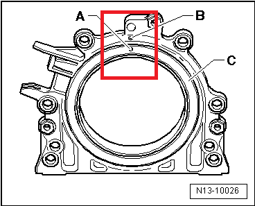

Bonjour, je suis entrain de refaire un golf 6 1,6l tdi moteur cayc, j'ai un soucis avec le joint spi de villebrequin et sa bague . Je ne savais pas qu'il fallait un appareil spécialisé pour les poser, j'ai réussi à poser le joint spi sans l'abîmer, en revanche comment faut t'il poser la bague , faut-il que je mette le moteur au pmh? Y a t'il une méthode de pose sans l'appareil ?
Le moteur doit être au PMH et la bague alignée avec le repère (A et B).
Et surtout tester un redémarrage du moteur avant de remonter la boite!
