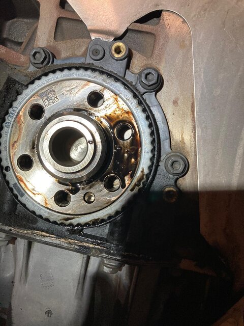

Venant de démonter le volant bimasse de la Passat B7 alltrack du fiston, nous constatons que toute la surface d'appui de la bride du vilebrequin / bimasse dégouline d'huile moteur.
Mais il n'y en avait pas sur le bas du joint spi.
Lorsque j'avais refait l'embrayage de notre Leon, j'avais carrément vu un suintement qui descendait du vilebrequin vers le bas du bloc moteur.
La question ne se posait donc même pas : j'avais approvisionné le joint et le capteur G28 (et l'outil de centrage) pour les remplacer avant le montage du nouveau bimasse.
Là, je me demande si c'est le joint, ou si ce n'est pas tout simplement que les 6 trous dans la bride du vilo (pour la fixation du volant) traversent la bride et débouchent directement dans le bloc moteur ? Auquel cas, ce serait le filetage des vis serrées qui assurerait l'étanchéité...
Mais alors, pourquoi toute la surface d'appui du bimasse sur la bride du vilo serait-elle enduite d'huile moteur ?
La photo a été prise après que j'aie commencé à essuyer cette huile.
Je pense que l'huile que l'on voit entre la bague cible et le bloc a été déplacée par mon chiffon, ou a dégouliné de la bride.
Du coup, je me demande s'il ne vaudrait pas mieux commander joint et capteur pour les changer avant de remonter le bimasse, mais alors ça fout toute l'organisation en l'air !!!
Je ne pense pas que le spi fuit.
L'huile passe par le trou fileté des vis de VM. D'où remettre de la loctite (il y en a sur les vis neuves).

C'est vrai que les vis sont couvertes d'huile d'un bout à l'autre, mais je n'ai pas souvenir d'avoir vu toute cette huile entre bride et volant en 2018 sur le 1.9 TDI de la Leon.
(voir photo du volant, pas nettoyé)
Ca fait beaucoup d'huile, mais elle ne peut avoir coulé que lors du démontage, sinon il y en aurait partout autour du fait de la force centrifuge

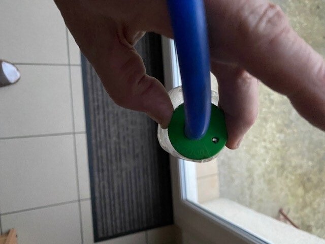

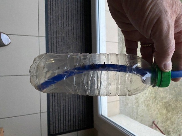

J'appuie dessus et tu rempli au fur et à mesure que tu relaches, ensuite pour le purge une fois remontée, tu tournes d'un quart de tour le robinet de purge et avec une bouteille dont le bouchon est percé (Pour la pression de l'air résiduelle) avec un tuyau en silicone adaptable à la sortie de ta purge, qui descend en bas de la bouteille partiellement remplie de liquide de frein, tu appuie sur ta pédale jusqu'à ce qu'elle devienne dure comme utilisée normalement, et comme le bas du tyau est immergé dans le liquide de frein, tu n'a pas de bulle d'air qui remonte et tu fais ta purge vite fait, bien fait.
Pas de souci pour ça, j'ai un flacon fait sur ce principe qui me sert pour la purge des freins (qui se fera par la même occasion, car on va vidanger le LDF, vu sa couleur et son taux d'humidité >4%).
Ce qui me chatouille, c'est que les cylindres de freins ont leur purgeur au bout du cylindre, donc le LDF tandis que pour l'embrayage, le purgeur est tout de même loin avant le cylindre récepteur dans la butée. Je me demandais donc comment il ne resterait pas d'air après le purgeur.
Motif: correction
Bon, OK.
En surveillant le niveau dans le réservoir, bien sûr, et avec l'extrémité du tube de purge qui descend dans le liquide du flacon pour voir quand il n'y a plus de bulles.
