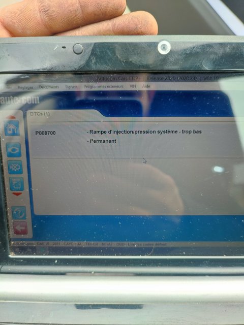

Bonjour, est ce que vous pourriez m'envoyer une photo pour voir où se situent a peut prêt les fameux joints toriques s'il te plaît ? Car j'ai contrôlé tous les composants relier au P0087 toute mes valeurs sont bonne donc je sèche toujours pour mon problème de pression carburant 😞 merci d'avance
Bonjour a tous je galère toujours vis a vis du p0087 j'en suis toujours au même point tout est bon pas de fuite j'ai même acheté un porte filtre a gazoil neuf en pensant que sa venait de l'étanchéité de celui si toujours rien je ne comprend pas le pourquoi j'en peux plus de cette voiture je désespère vraiment 😓
