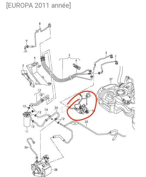

Au départ de ma panne j'ai commencé comme suit a opéré, j'ai commencé par changer le le filtre a gasoil pas de changement, ensuite j'ai remplacé la pompe de gavage dans le réservoir,ensuite j'ai voulu contrôler les durites de carburant en vérifiant si elle était obstrué en passant la soufflette et du fil dedans pour un éventuel bouchon rien ensuite j'ai remplacé la pompe HP sans succès toujours se fameux code p0087 j'ai remplacé la rampe les 2 capteurs sur la rampe, les 4 injecteurs rien vérification du câblage rien non plus du coup il reste plus que cette pre pompe sans être sûr que sur ma golf j'en soit équipé voir photos

Sinon en controle pour mesurer le débit de ta pompe, débranche la conduite d'alimentation en carburant de la pompe HP moteur éteint. Rallonge la durite pour l'amener hors du bloc moteur puis sous VCDS Fonction électronique moteur puis réglage de base , sélectionne contrôle de la pompe a carburant ou pompe de prealim . L'activé pendant 30 secondes pour atteindre la valeur assignée qui est de 600 ml minimun.
