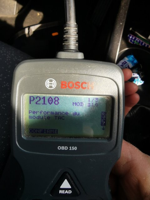

Voilà j'avais un souci avec ma vanne egr et boîtier papillon. J'ai remplacé ces derniers mais j'ai toujours le défaut p2108 performance module tac
J'ai regardé sur internet mais je suis perdu
Quelqu'un aurait une solution ou une piste ?

Tu as une capture d'écran ou le scan complet à joindre stp?

Moi c'est juste un petit boîtier
