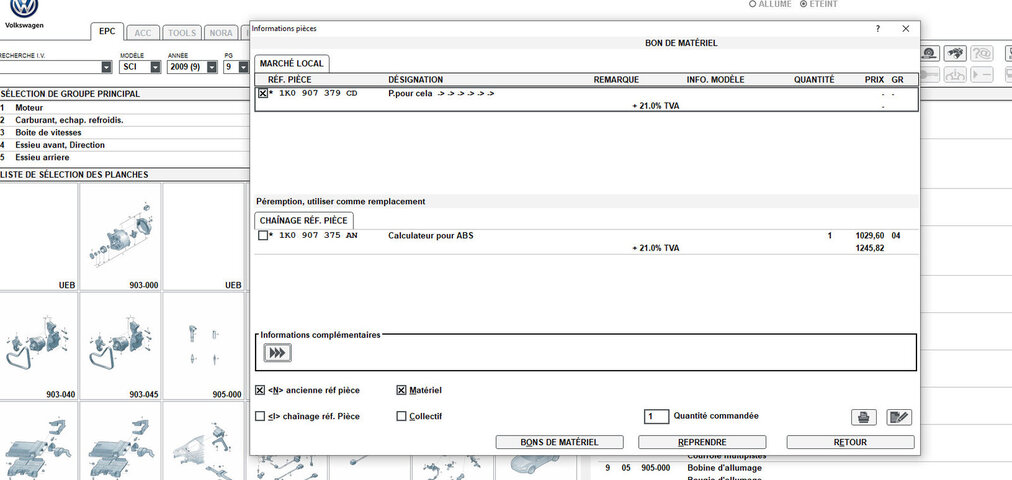

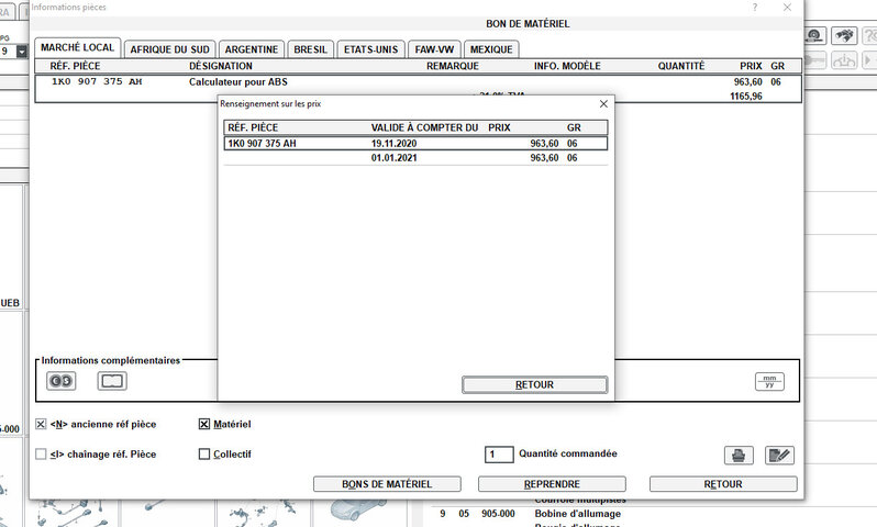

bonjour,
suite à une panne de mon abs avec comme erreur vcds : 01130 - Fonctionnement de l´ABS
16352 - Control Module - Erreur électrique (celle ci effacée et ne revient plus)
je recherche une référence de remplacement compatible ou équivalente pour un bloc No. pièce Log: 1K0 907 379 CD Mat: 1K0 907 379 AD
j'ai eu un rappel vw pour une panne connue sur ce modèle après mise a jour de l'abs apparemment c'était ok
et aussi quel codage sauvegarder pour reprogrammer j'ai le codage long est-ce suffisant?
(743B60F5092300FA2E0C06E5902100403000)
merci
