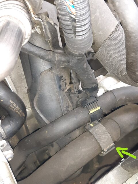

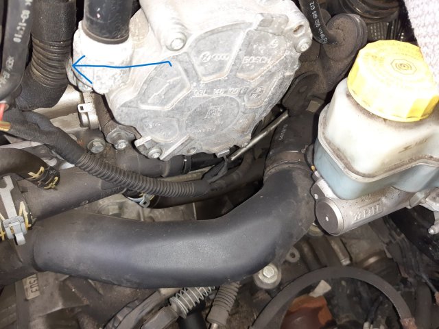

Et bien, oui c’était ce fichu faisceau moteur qui était endommagé.
Le faisceau frottait sur l’embase du démarreur.
Le fil d’alimentation des capteurs avait fini par se couper . celui va en T60/10 de l'ECM

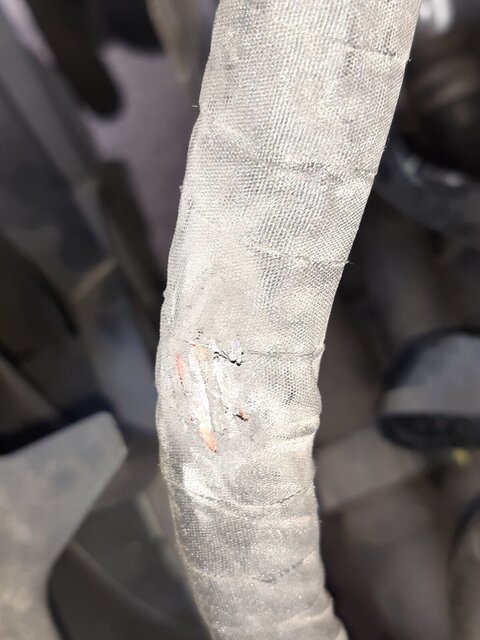

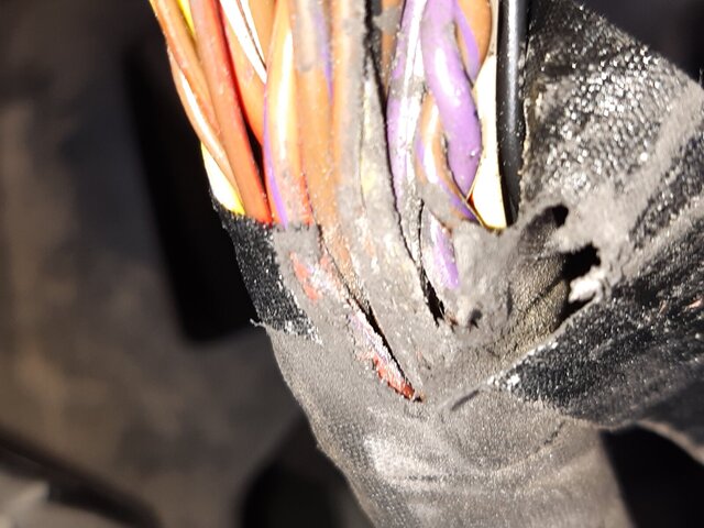

Depuis 2 ans ma SKODA a continué de bien rouler, plus de défaut de capteur.
Mais ce sont des défauts d'alimentation injecteurs qui sont apparus.
Cette fois encore, le faisceau avait été endommagé.
Voici l'endroit du défaut, on voit la gaine annelée endommagée. 2 fils d'injecteurs sont légèrement abimés, mais suffisamment pour faire contact.
