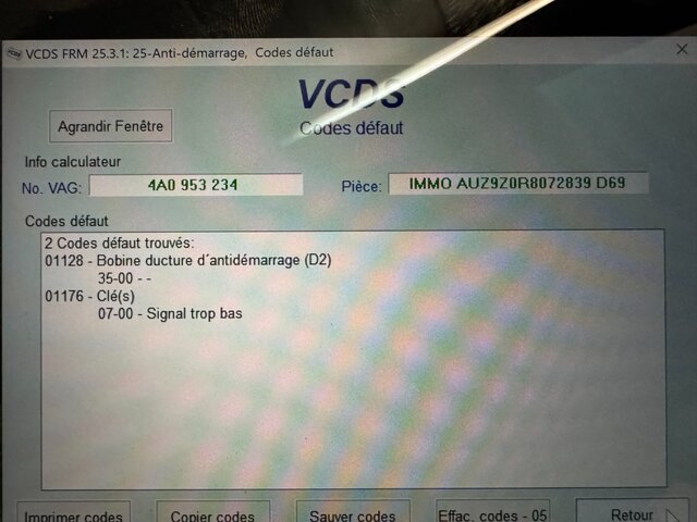

2 Codes dÈfaut trouvÈs:
01128 - Bobine ducture d¥antidÈmarrage (D2)
35-00 - -
01176 - ClÈ(s)
07-00 - Signal trop bas

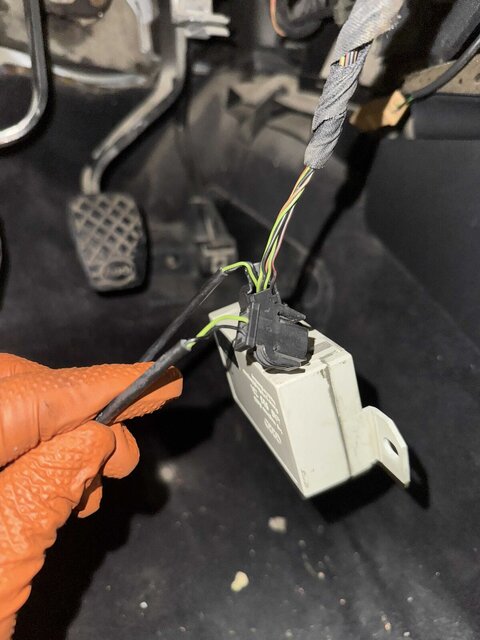

Ton calculateur moteur est bloqué par l'antidémarrage, c'est normal, ta bobine de lecture de ton transpondeur est HS ou déconnectée, teste là en résistance entre ses deux point de connection filaire, normalement tu devrait avoir une toute petite résistance (En ohm).
Re,
Mesuré là ...
Je mesure 630 K Ohms. Mesure côté boitier.
Catolard
Donc bobine hs ou fil coupé.
OK ... et du coup .. je peux trouver un autre boiter et le mettre en lieu et place ? ça marche ça ou je vais me retrouver coincer pour des pb de concordance avec l'ECU moteur ?
Merci à toi.

Ôte moi d'un doute, tu as bien testé l'antenne autour du neiman et rien d'autre ? Car tu parles de boitier, et tu as l'air de ne pas avoir de soucis avec l'antidémarrage.
Euh ... oups ..
Bon ... #Boulet quoi ... ben non .. de l'autre côté ... évidemment ...

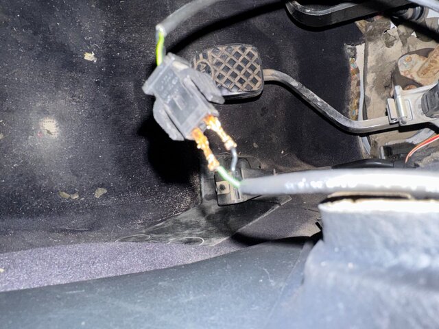

Bon, juste rentré .. donc juste mesuré.
Bon, je mesure environ 22 - 23 Ohms .. ou alors 0 .. on dirais un faux contact.
Est-ce que le 22 - 23 ohms est la bonne valeur par contre ?
EDIT - prise démontée ce matin ... j'ai bien 22,3 Ohms permanent maintenant ... mais cela ne semble pas résoudre mon pb ...

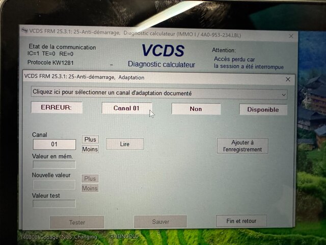

Le 1 pour transpoenduer n'est pas .. automatique. Des fois je dois enlever la clé e la remettre pour que cela passe le signal à 1 ...
Des fois j'entends comme un relai qui claque mais plusieurs fois d'affiler sous le volant au moment ou je commence la connection VCDS au boitier ..
Lorsque je réussi à aller dans adaptation .. ben .. j'ai ce message en haut qui me dit perte de connection .. donc le pourquoi de la suite je pense.

Pour sélectionner ton canal, tu entres ton code pin dans l'accès sécurisé.
Hello.
Ben oui. Menu 06 pour rentrer le PIN et ensuite menu 10 … avec le souci que je montre en photo.
C’est bien ce qu il faut faire non ?
Menu 06 ? Normalement c'est 11 ou 16.
Je me trompe peut-être ...
Je regarderais ce week-end .. de toute manière le boitier arrive au mieux dans la semaine prochaine .. je suis donc à l'arrêt ... et en plus j'ai abimé la voiture en la déplacant à coup de corde ... bref. Me faut un feu arrière droit de coffre avec le petit feu de recul . ;pas celui qui fait
Autant pour moi .. tu as raison .. Menu 11.
