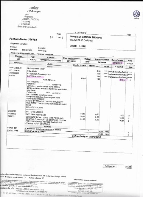

Salut TRANSPO
J'ai bien peur que tu sois dans le vrai , car ce matin en cherchant avec la VCDS ce qui foutrait la mer.e , ( 20 mn ) et pourtant , j'avais le chargeur intelligent branché sur la batterie ( pour ne pas retomber dans la mouise comme ça a été le cas avec bigbob en télémaintenance ) ...
la batterie n'a pas supporté un démarrage ...:mad::mad: ... A mon avis la batterie doit me jouer des sale tour et je vais m'en occuper rapidement car d'après mes recherche , elle doit avoir .... 10 ans et c'est une Fulmen , donc je doute qu'elle soit prise en compte avec le VCDS par l'ancien proprio .
Dis voir , pourquoi ectte question si j'ai gardé l'ancien autoscan ? (oui car j'ai sous les yeux celui de septembre 2022 ... )
Ce serait pour comparer le codage 19-gateway avec l'ancien, est ce le même ?
OUi , l'ennui c'est qu'en septembre la gateway était déjà en défaut ( batterie ? )
A vrai dire je ne sais pas si ta batterie a besoin d'un codage mais je pense que tu ferais bien de la remplacer, à 10 ans elle a fait une bonne carrière ! Bonne pub pour Fulmen (y)
C'est ce que j'ai bien l'intention de faire ( et je n'ai plus le choix ) mais la 11/11 2022 ... et le week end arrive ...Je verrais ça la semaine prochaine et je te tient au parfum ;)

t'es sûr charly ? , car j'ai trouvé sur le net , un autre problème ..... La date de fabrication de batterie , car si une batterie est stockées plusieurs années dans un entrepôts avant sa vente , ça risque de marcher beaucoup moins bien ! Sauf que je n'arrive plus a trouvé ou j'ai vu ce post ...
PS pour info : la carat est de 2006 et la confort de 2005 ...reste si elle a été psie en charge par le VCDS ( j'étais trop fatigué de cher que ...

J'ai la très nette impression que ma batterie est naze , car n'aillant que très peu de documents des dernières mains , elle aurait 10 ans !
De plus elle a tendance aux léger " broutage " aux démarrages ...
