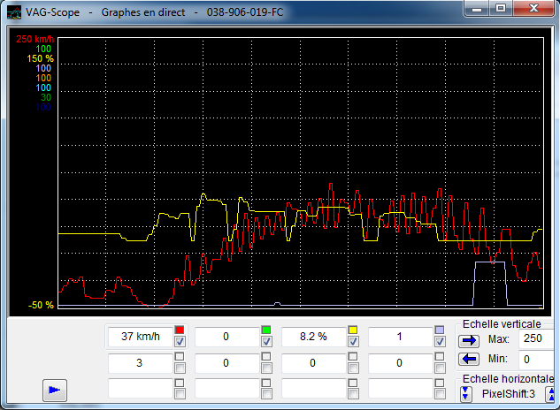

J'ai fait un graphe de mesure de cette info et je pense que j'ai la réponse :
La vitesse c'est le graphe rouge, en jaune l'accélérateur et en violet je ne sais pas...
La vitesse n'est pas stable du tout donc je pense que l'ECU est incapable de réguler avec cette info.

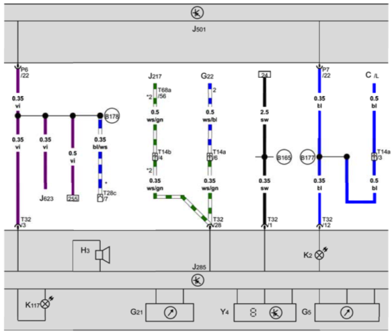

Voici une capteur d'écran d'un des shémas du Sharan :
L'info vitesse arrive au compteur via la broche 28 du connecteur bleu en provenance du capteur G22 (câble vert et blanc).
Cette info (en violet) ressort par la broche 3 du connecteur bleu, et par l’epissure B178 à l’ECU (J623), la radio (renvoi 255), le calculateur multi fonction (J510, c’est quoi ça au passage) et le climatronic (le bleu et blanc).
Je vais refaire une mesure avec VCDS en utilisant cette fois le compteur pour voir ce qu'il reçois et ce qu'il envois (je ne sais même pas si c'est possible...)
C'est bien là le problème... Et le régulateur de vitesse et la radio + peut être d'autres choses ne fonctionnent pas correctement.

Blague à part sur le compteur d’origine, j'ai trouvé par ou et quoi transite ce signal de sortie. Ca part d'un Micro contrôleur, dans une diode Schottky (BAT54) puis dans un comparateur a trigger de Schmitt (U6803B).
La diode j’ai pas trop de doute, ça marche ou non c’est binaire. Par contre le trigger c’est plus instable avec le temps, et les condensateurs autour peuvent souffrir de la chaleur…
Trigger de Schmitt ca veut dire effet hysteresis, et c’est un peu ce que me rappel ces oscillations du signal.
