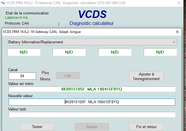

Ton sous système J367 est ton calculateur de surveillance de ta batterie, mais tu avais indiqué qu'elle était changée depuis 8 mois je crois. Je pense que ton soucis vient de là !!!

Oui j'ai changé la batterie il y a 8 mois le système J367 ça serait un problème de batterie ?
Pour le mal code j'ai ça depuis 4 mois c'est un ami qui a voulu activer le menu cache mais d'après que j'ai vu il aurait mis deux fois le code 1 dans nouvelle valeur ?
J’ai le scan du mois juillet je n’ai pas le mal codé mais celui de aout j'ai le mal codé
Ps : c'est la que j'ai acheté le câble et j'ai cherché à comprendre le vsdc

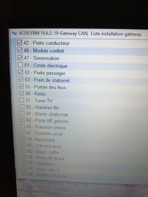

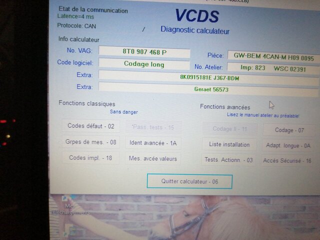

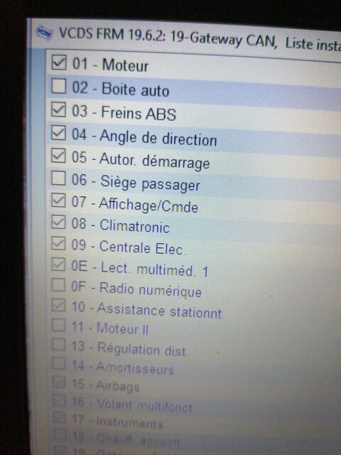

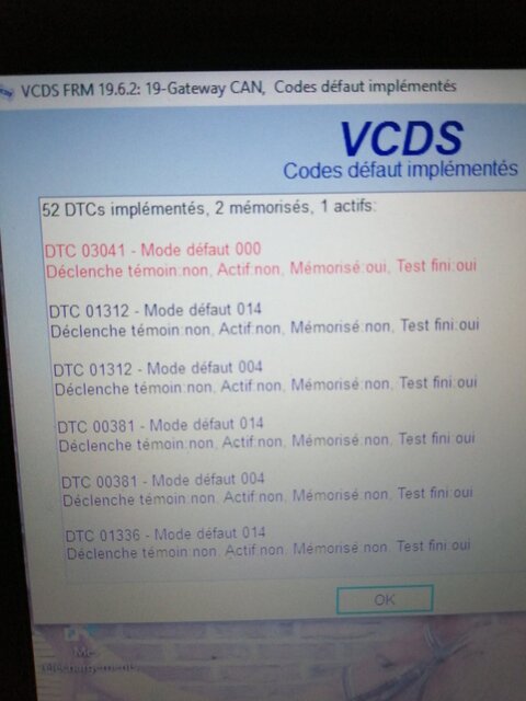

bon j'ai pris des photos mais je vois rien j'ai clique sur liste installation
par compte j'ai trouvé ça mais je comprend pas
    262.7 KB · Affichages: 47
    332.1 KB · Affichages: 45
    302.2 KB · Affichages: 47
    193.3 KB · Affichages: 51

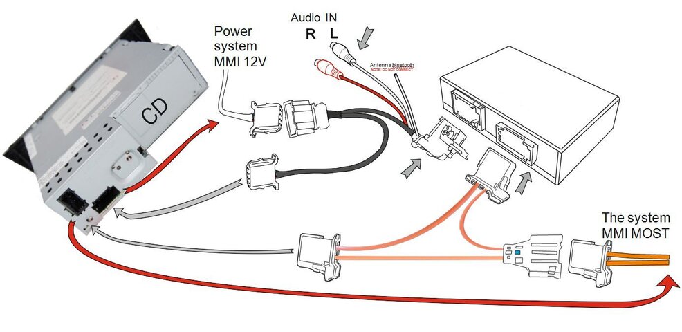

voici deux scan je me rappelle que j'ai installer le bluetooth ça viendrais de ça ?
mais j'ai rien en codé
    90.7 KB · Affichages: 47

donc ça viens de la batterie qui serais foutu ? :mad: et c'est une nouvelle batterie
comme cette semaine j'ai fais 250 km un aller et retour ma batterie elle sais charger que 60%
une question je vois dans GATEWAY le téléphone et pas cochées je peux cochées ou pas ?

Ou un autre composant qui ne fonctionne plus correctement, je serai toi je referai la codage de ma batterie, selon la valeur de la batterie tes ampères heures et autres peu importe les codes BEM et autres, regarde à 3:49, c'est pour ton gateway en can, je pense que c'est ton codage de batterie qui n'est pas bon, ou qui n'a pas été réinitialisé et de plus tu ne recharges qu'à 60 %. Tu mets la correspondance pour la puissance -les ampères- la marque et tout le tintouin on s'en fout, quand je fais un remplacement de batterie, je remets exactement les mêmes références, c'est juste pour le suivi du remplacement batterie.
Le lien >
