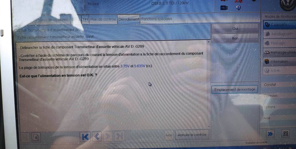

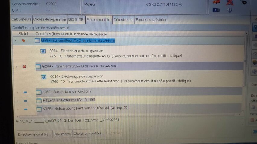

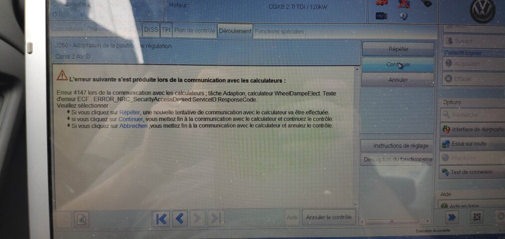

J'ai un problème avec mes phares avant depuis quelques mois maintenant : ils sont constamment dirigés vers le bas, vraiment très bas.
Odis m'indique qu'il y a un problème avec le capteur d'assiette, donc je les ai changés (deux à l'avant et un à l'arrière qui avait le bras cassé).
Cependant, il indique toujours qu'il y a un problème de capteur d'assiette.
La procédure de réparation dans Odis me demande de vérifier les tensions aux bornes des fiches des capteurs, pour voir s'il y a bien du 5 V, et cela à l'aide du schéma électrique.
Mais Odis ne me fournit pas le schéma électrique.
Est-ce que quelqu'un pourrait m'aider en me fournissant les schémas relatifs à la partie phare de ma voiture, s'il vous plaît ?
Je vous remercie infiniment. Je dois passer le contrôle technique dans un mois et je ne sais pas comment corriger ce problème, ce qui m'angoisse.
Merci pour votre aide.
