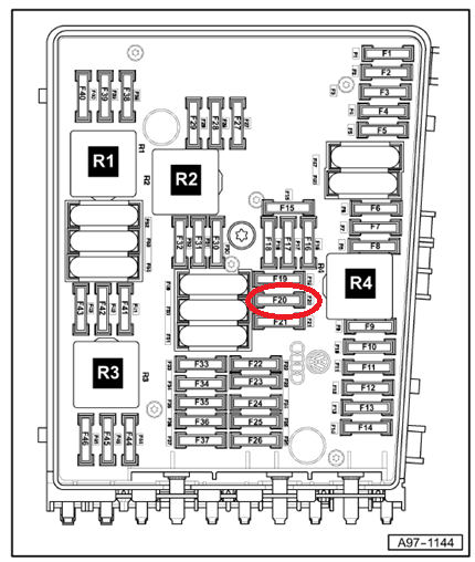

Salut et merci de ta rapidité je vais regarder à cela j’ai remarqué aussi que le fusible numéro 20 de la platine compartiment moteur saute tout le temps… il y a un rapport?? Merci pour ton aide précieuse

Le fusible ( 20 ) de la platine du moteur alimente le circuit de préchauffage ( bougies )
il y a peut être une bougie trop vielle qui est en court circuit ???
J’ai pas de préchauffage c’est une essence Audi s3 8pa

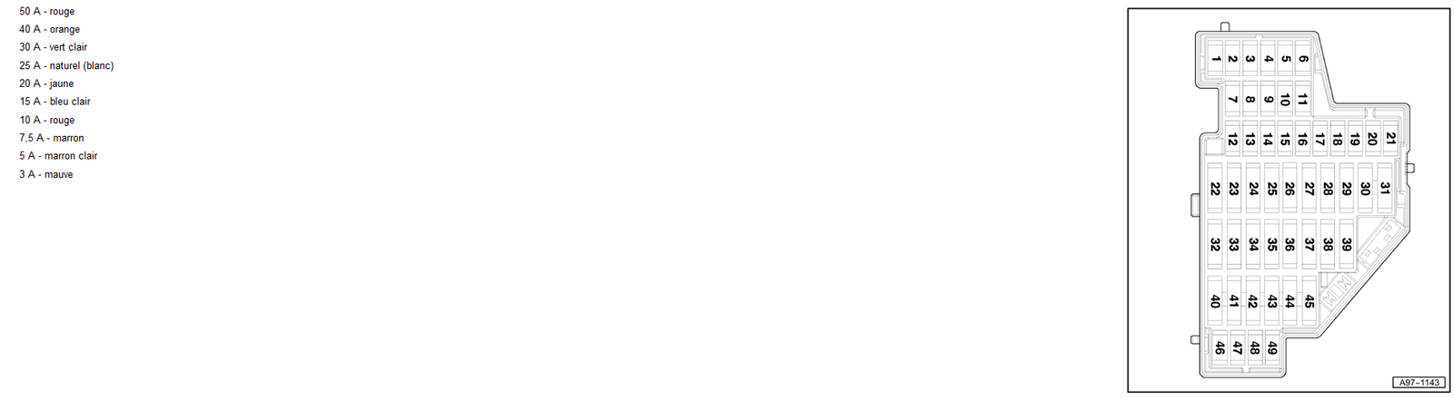

Sur ton plafonnier avant tu as le pin 6 sur ton connecteur qui est ta masse, c'est le seul point commun avec ton plafonnier arrière, relie ce pin directement à une masse proche histoire de faire un essai et de voir si tes plafonniers refonctionnent, si oui soucis de masse via une épissure qui à laché, sinon ensuite c'est un fusible, la masse de la lumière de coffre est un autre circuit.
Voici l'emplacement du fusible pour tes plafonniers
    27.4 KB · Affichages: 10
    5.6 KB · Affichages: 10

Bon alors déjà merci à vous j’ai vérifier l’alimentation du fusible et il n’était pas alimenté j’ai regardé derrière la platine un câble était sectionné 🤔 je soupçonne celui qui a placé le câblage de l’attache remorque😕 après réparation ça fonctionne nickel 😜 par contre le fusible numéro 20 de 5 ampères de la platine compartiment moteur qui saute tout le temps je ne sais pas à quoi il sert 🤔 j’aimerais aussi trouvé cette panne mais tout mes livres sont en allemand quelqu’un peut-il m’aider encore une fois s’il vous plaît
Merci à vous
Bon le tout c'est d'avoir retrouvé ta fonctionnalité des plafonniers, je regarde celà et je reviens vers toi.
    6.7 KB · Affichages: 4
    31.3 KB · Affichages: 5
