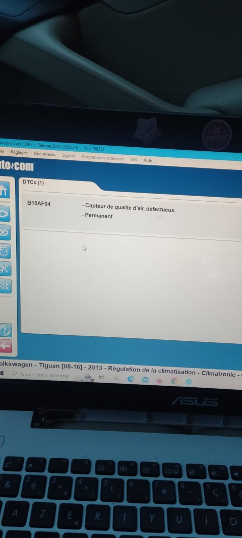

Sur mon Tiguan carat 110cv de 10/2013, j'ai un soucis de climatisation.
J'utilise un autocom sur Delphi 150e de chine.
Le seul défaut concerne le capteur de qualité d'air défectueux. (Malgré cela ma clim fonctionnait parfaitement).

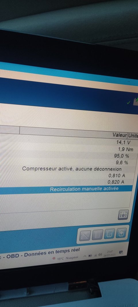

Je ne sent pas de changement dans le régime moteur avec ou sans commande de clim.
Dans mon diagnostique je vois qu'il y a 5,6bars de pression gaz. Que la commande se fait au niveau compresseur mais aucun changement.

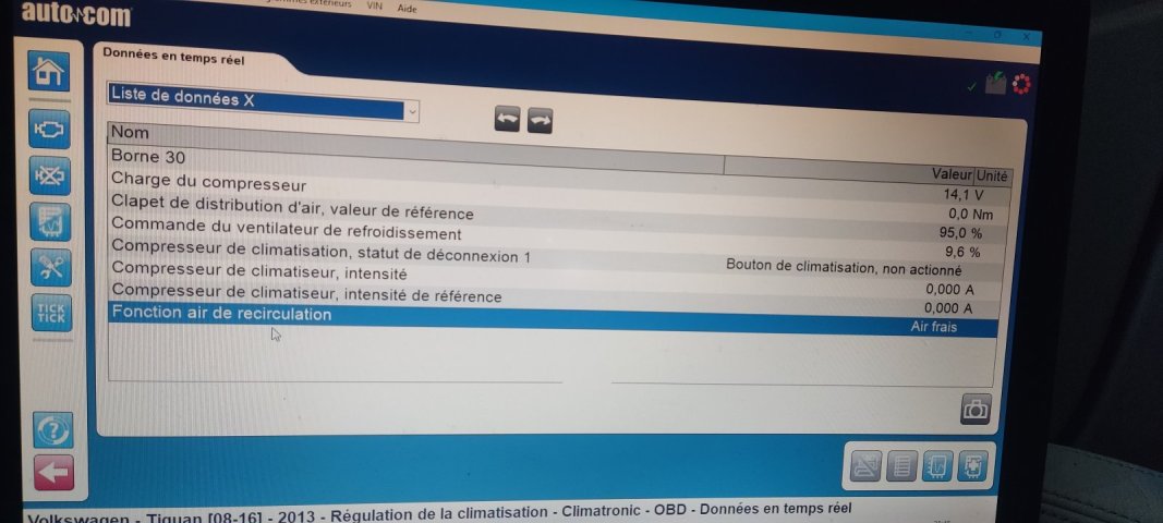

Concernant l'activation, je constate sur autocom que lorsque la commande AC est enclenchée, l'intensité au niveau du compresseur n'est plus nulle.

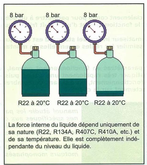

La pression vue ne veut rien dire non plus....on peux avoir 5 bars avec peu de gaz ou la charge normale
dans le circuit... juste un schéma pour l' exemple....pas le même gaz, mais c' est valable aussi dans notre cas.
