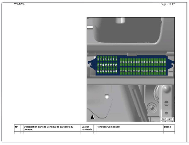

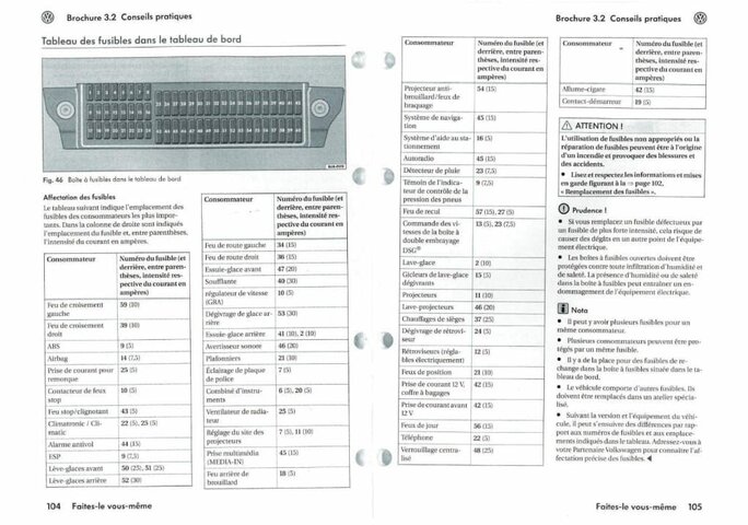

Ca c'est le manuel d'utilisateur, je te parlais des schémas de parcours de courant que je te filerais ce soir
Je peux te filer la doc électrique vu que j'ai ton fichier VIN.
Mais ce sera ce soir je suis pas à la maison maintenant.
Oui je pensais bien qu'il fallait faire pas trop cher ^^ la concession reste très chère.
Je t'ai envoyé ce que j'ai réussi à réunir a droite, à gauche ;)

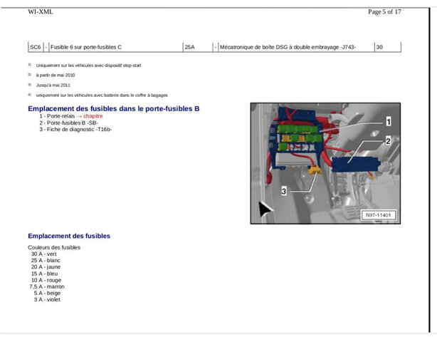

Prudence, certains fusibles dans la platine SC (platine sous le volant, compartiment passager), sont mus par pilotage (et non en borne +30 ou + 15) et ne sont naturellement pas allumés même pendant la marche du moteur.
Prudence......
Tu penses aux airbags ?
C'est à voir en fonction du schéma et des équipements de la voiture.
Souvent, ça vient d'un pilotage par relais, de mémoire l'essuie glace arrière des Altea c'est fait comme ça, le fusible est alimenté que par la commande du commodo et de ce fait, 0V sur le fusible quand c'est pas utilisé.

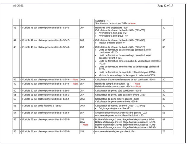

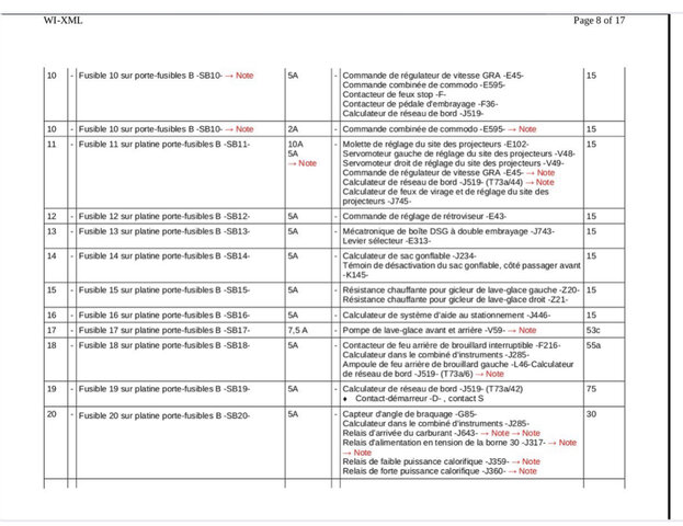

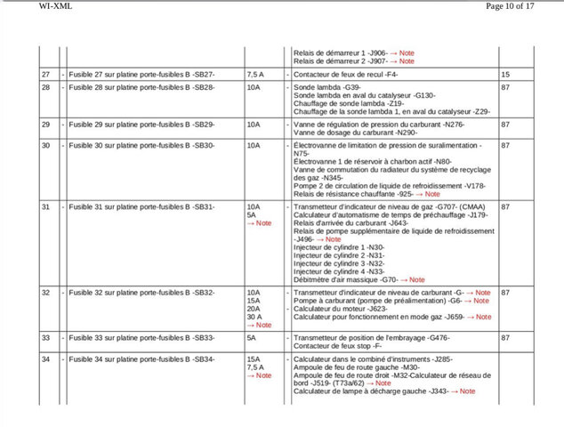

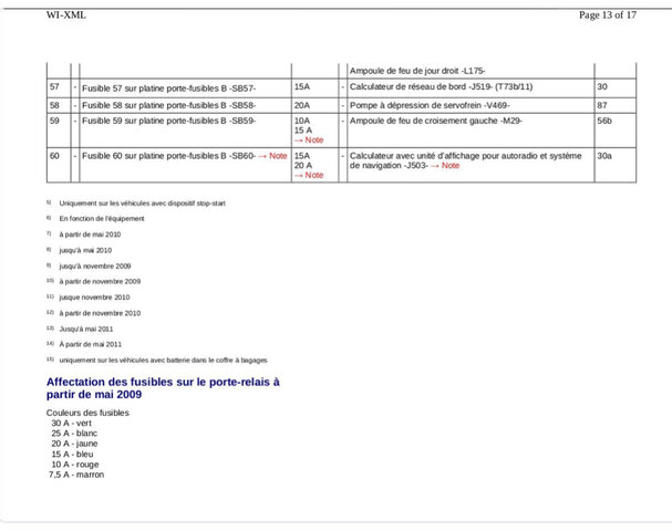

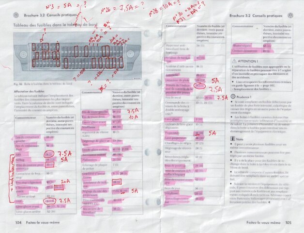

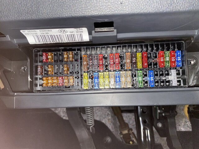

Bon, j'ai vérifié tous les fusibles ( habitacle et moteur) , et ils sont tous OK (certains avait besoin d'être activé par une manipulateur, allumer codes, feu de route etc)

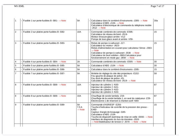

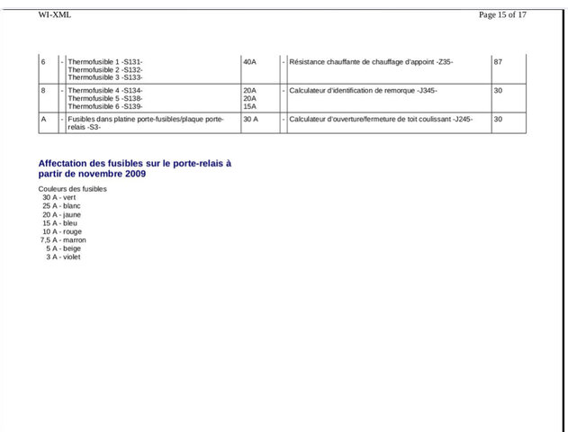

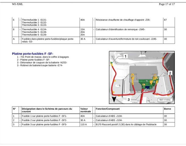

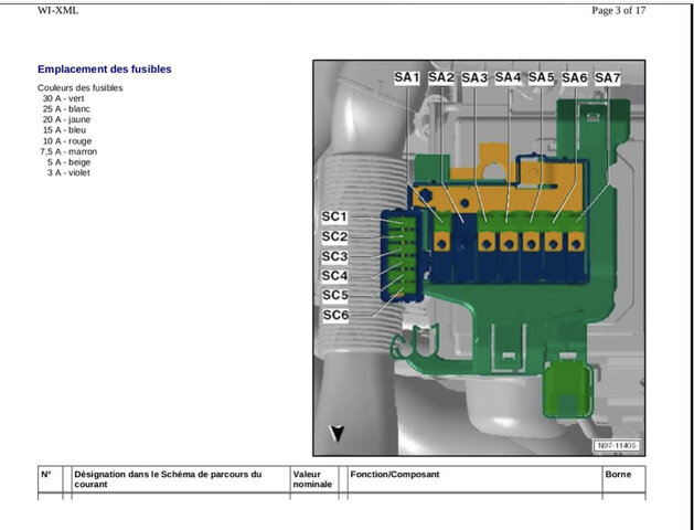

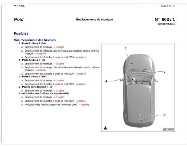

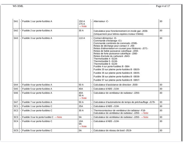

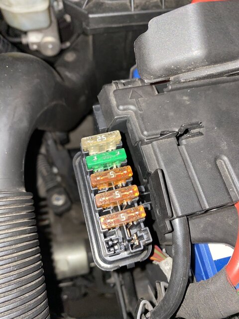

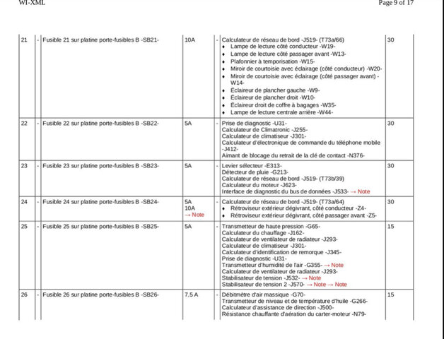

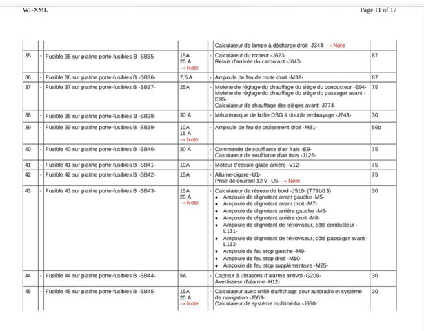

J'ai pu remarquer que certains fusibles n'avait pas le bon ampère 7,5 au lieu de 5 préconisé par VW , (voir Scan)
Surligneur : Bien présent et fonctionnel
Ecriture rouge = mauvais ampérage de fusible - 5A au lieu 7,5A pour le fusible n°14 ou encore 20A au lieu de 5A pour le fusible n°43, ...
Un fusible peut être assigné à plusieurs fonctionnement , certains sont encadré, entouré ou souligné (pour me permettre de me repérer)

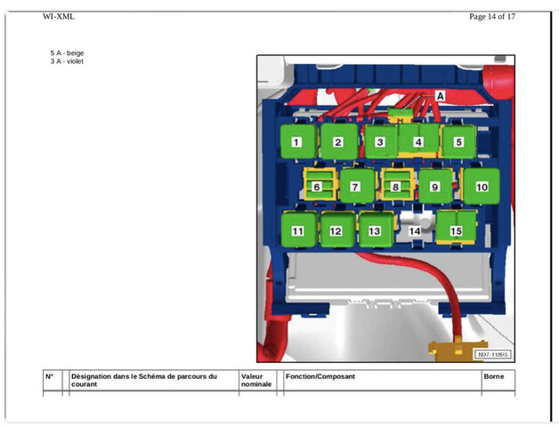

Voici la photo de la platine habitacle :

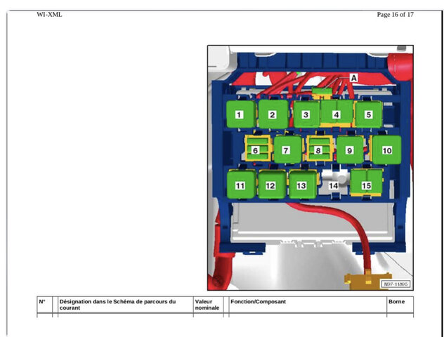

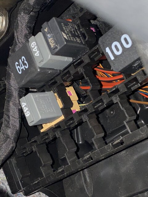

Les relais dont je parlais, sont sous le volant et vont vers la prise OBD.
Voici une vidéo.
Comment fait-on pour vérifier un relais 4 broches, 3 broches etc s’il vous plait ?

PS : De quel platine tu parles, celle qui est inaccessible? Tu as une photo? Un numéro de référence gravé dessus?
La platine dont je t'ai parlé, est la dernière photo de mon précédent post (y) RELAIS n° 643 ,499,404,449,100
