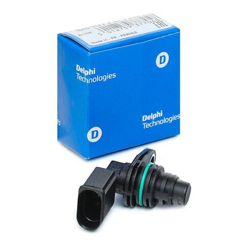

J'avais un défaut moteur P0341 concernant le capteur AAC. J'ai procédé au changement des capteurs suivant :
- Capteur, position d'arbre à cames (Référence : SS10773-12B1 Fabricant : DELPHI)
- Capteur, pression de suralimentation (Référence : AS4505 Fabricant : AUTLOG)
