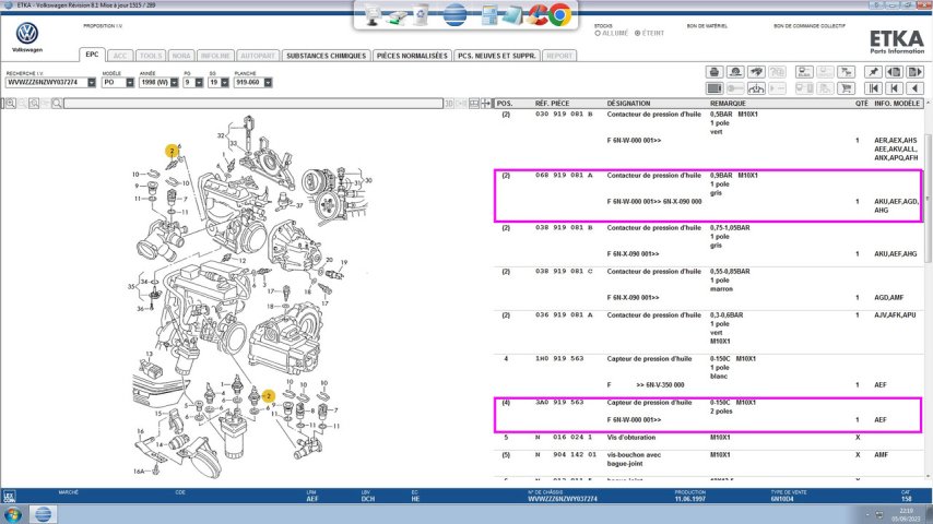

Je suis d'abord aller voir sur le net et les sites marchands me proposent plusieurs référence pour mon immatriculation.
Du coup, je suis en train de chercher sur ETKA pour avoir la bonne référence, mais galère à trouver la planche.
A tout hasard, est-ce que tu saurais me communiquer la référence ou, idéalement, la planche ETKA ?

Je galère toujours pour trouver le contacteur sur ETKA. Je dois plus avoir les yeux en face des trous... 🤪

Il faut voir avec ton numéro de châssis. Là comme ça je ne peux pas te dire quel est le bon.
En concession, ils le pourront, pour le prix, tu peux le prendre là-bas.
Il est sur la culasse, pour sûr.
Checke voir le haut de la culasse, et au pire, dans Elsawin :)

- Les contacteur et capteur de pression d'huile ne se font plus et ils ne peuvent pas s'approvisionner.
- Ils ne voient pas le rapport entre la pression d'huile et la perte de puissance. Ils m'ont dit "peut-être un problème électrique, de masse".
Année 98, donc "W". Du coup :
- Contacteur 068 919 081 A (qu'on peut quand même trouvé chez )
- Capteur 3A0 919 563 (que je n'arrive pas à trouver sur le net)
placés tous les deux au dessus du filtre à huile (cerise sur le gâteau : pas vraiment accessibles).

  • Contacteur de pression d'huile (F1) : « 068919081A », remplacé par « ».
  • Capteur de pression d'huile : « », prendre contact avant pour vérifier que c'est en stock...
Et voir pièces jointes...
