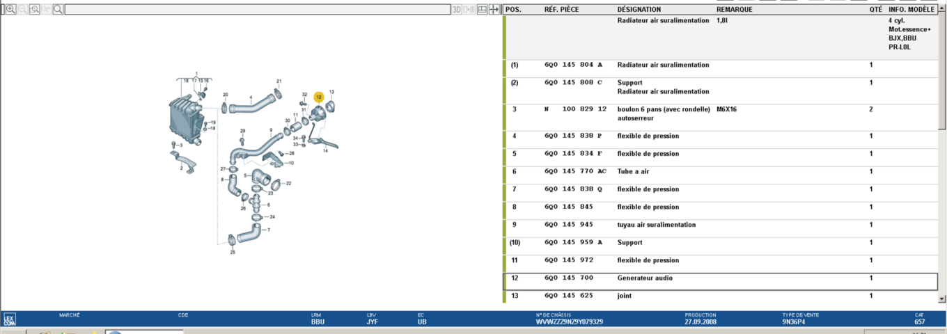

Je suis en train de m'interroger sur la possibilité de retirer cette membrane, appelée "générateur audio" dans ETKA.
Il s'agit de fournir un bruit agréable dans l'habitacle, car l'air arrive de l'intercooler. Mais c'est plutôt ennuyant et je trouve que je ne peux pas profiter du bruit "grave" procuré par l'échappement d'origine de cette petite auto.
Voici ce dont je parle, la position 12.
J'ai rien trouvé sur le net.
Je retire cette position 12, et je laisse comme ça? Dois-je mettre un petit filtre conique? Je ne pense pas qu'il y ait dépression à cette endroit là, mais dans le doute?
Merci d'avance pour votre aide:)
Bonsoir,
Si bruit : mouvement d'air ...
Si étanche : boucher.
Autrement, comme tu le dis, un petit filtre pour faire un peu comme ce que je suppose être une membrane avec alternance de flux, mais j'ai un doute.
A plus tard,
Jean.
Salut Jean,
Il s'agit en effet d'une membrane qui vibre, et qui dénature le bruit du moteur.
Donc si j'en suis ton message, je peux retirer cela, et le boucher.
Il faut que je m'assure que c'est jamais sous dépression
Bonjour John,
Oui, l'important est de ne pas perturber le restant.
Même si il y a dépression et que la membrane est étanche, il faut garder le circuit étanche.
Un peu comme lors de la condamnation de la vanne EGR sur un TDI de 2001 : on bouche la durite.
A+.
Jean.
