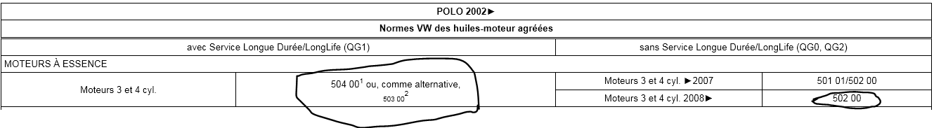

LA norme à respecter dans mon cas est la 504.00, donc seul choix : 0W30 ou 5W30.
Il n'y a pas autre chose malheureusement pour la mienne si je me cantonne aux normes.

Je te parle de la norme API -Pour moi A3/B4- pas de la norme SAE -La viscosité qui en soit ne veut pas dire grand chose, car c'est une moyenne - tu dois avoir une norme comme SM ou quelque chose comme celà !!!
Je vais donc regarder dans le manuel de suite...
Donc voici, je peux mettre la 502, ce qui correspond à une 0W40 par exemple, le problème est donc réglé :)
Voilà, donc impecc et ton moteur seras mieux lubrifié, et surtout mieux protégé, ton turbo va aussi te dire merci !!!!

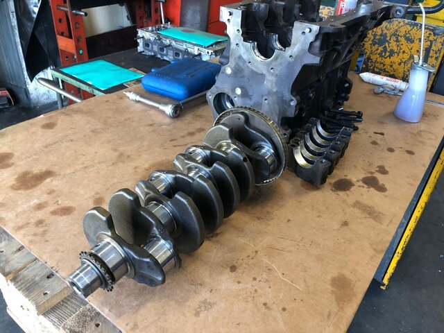

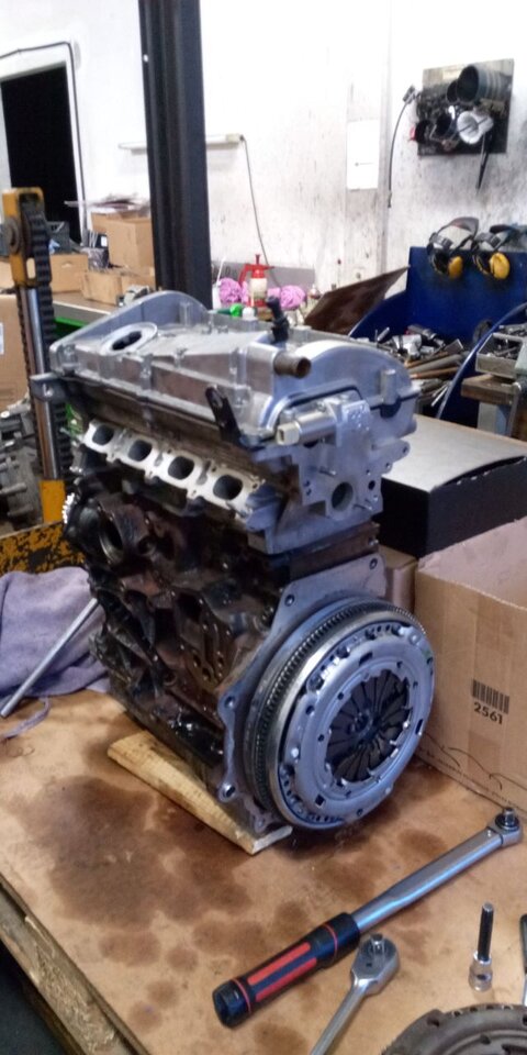

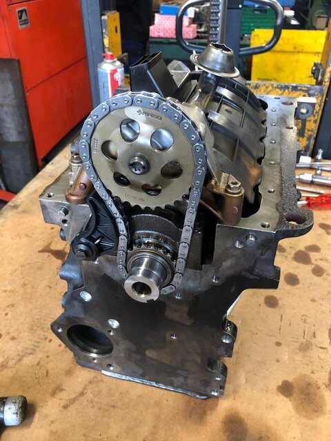

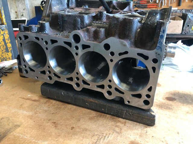

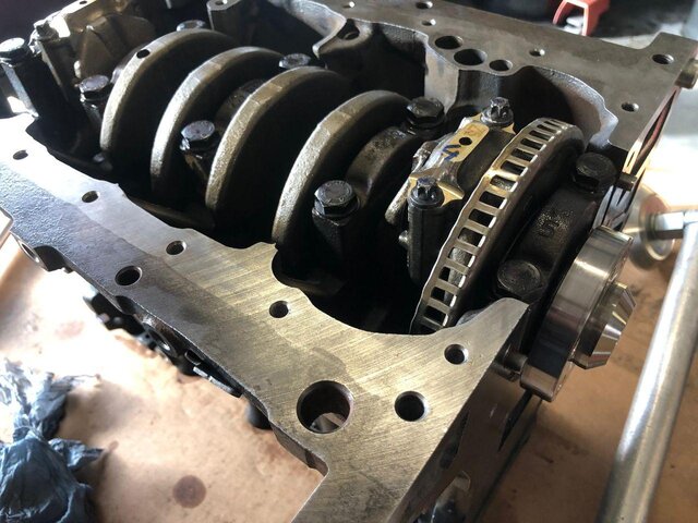

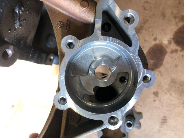

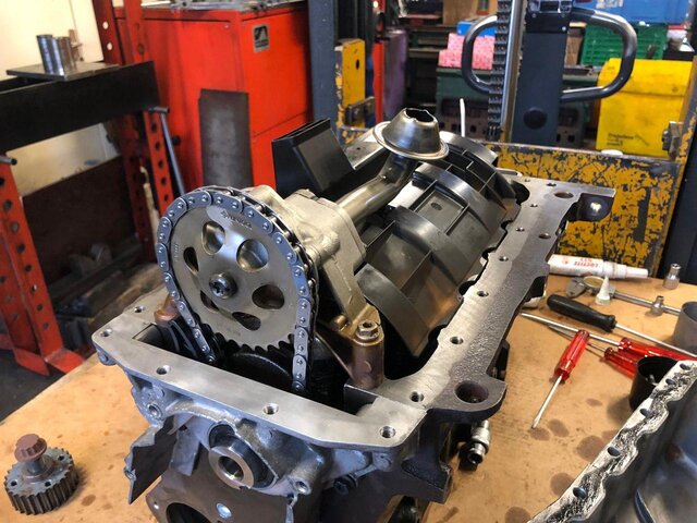

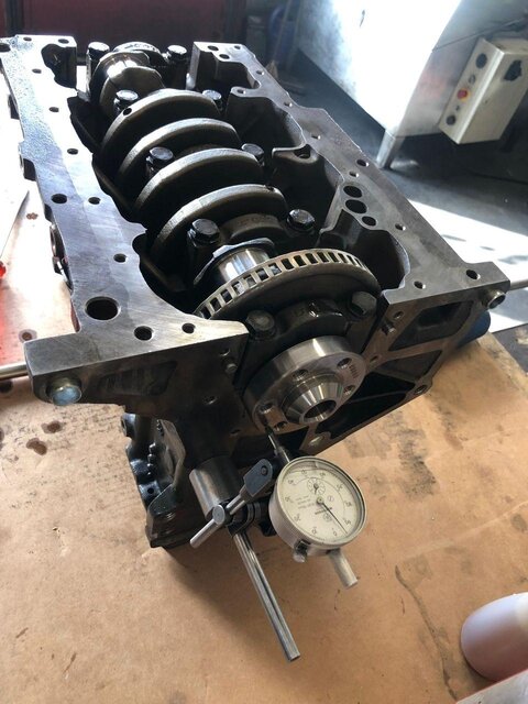

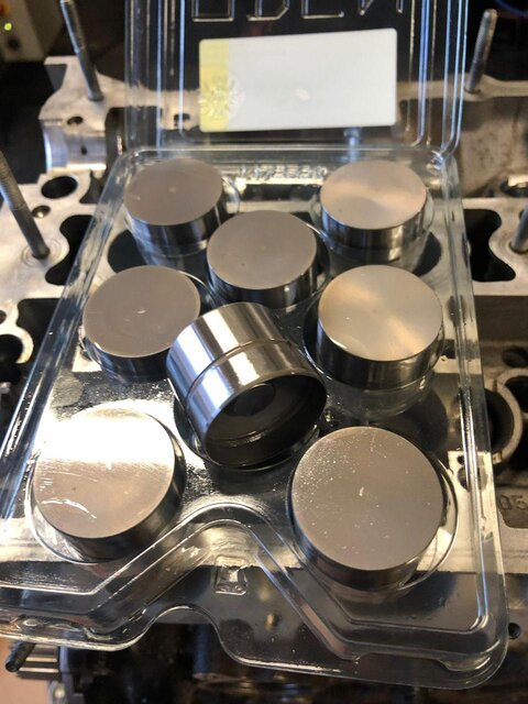

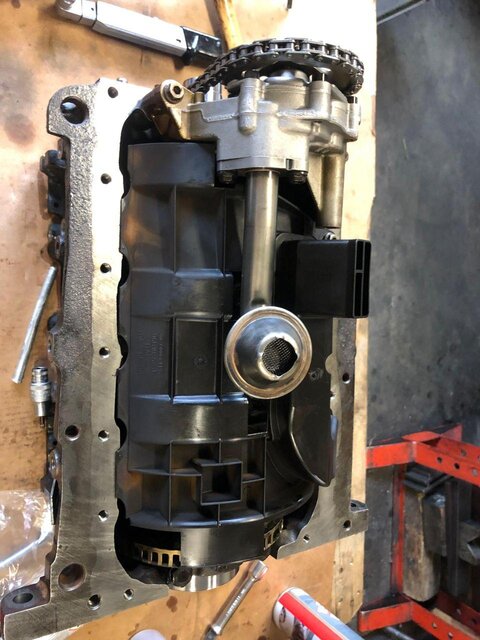

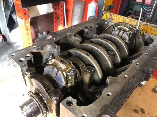

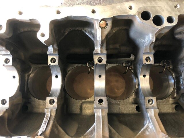

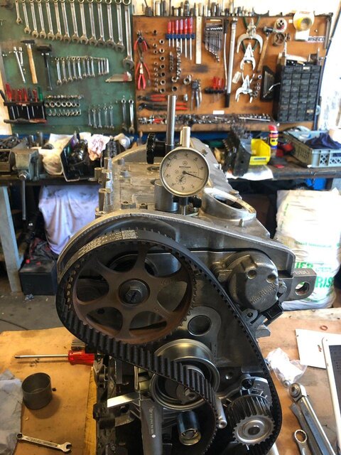

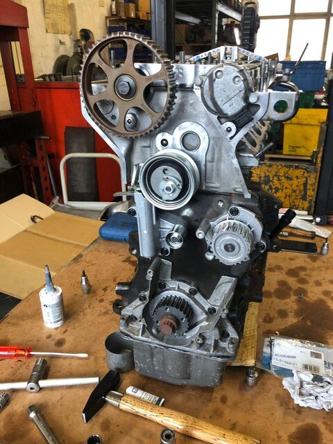

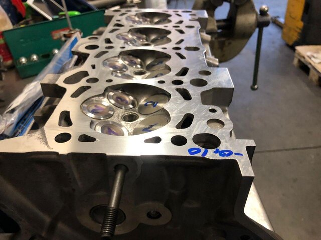

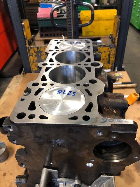

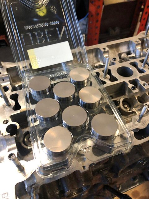

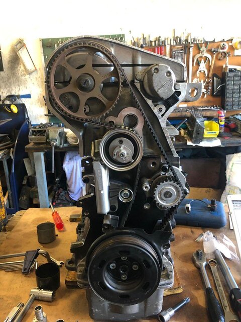

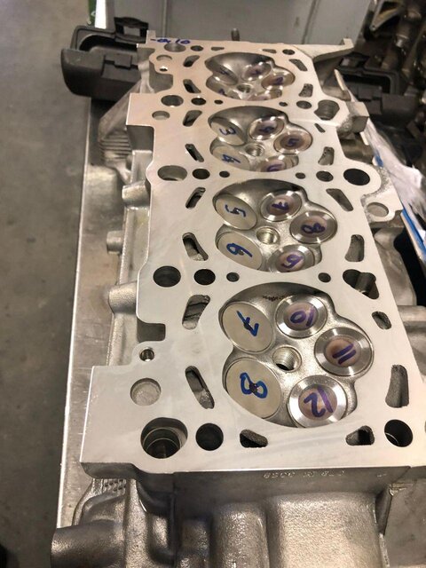

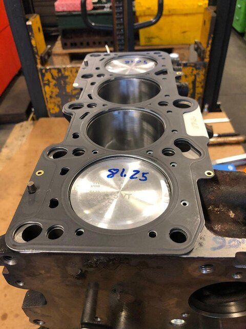

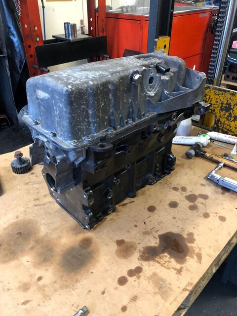

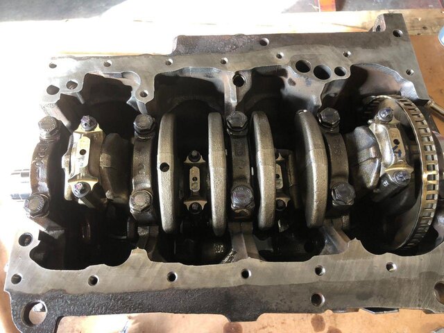

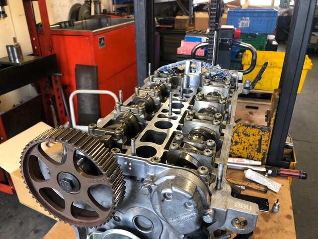

Bonsoir à tous,

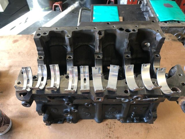

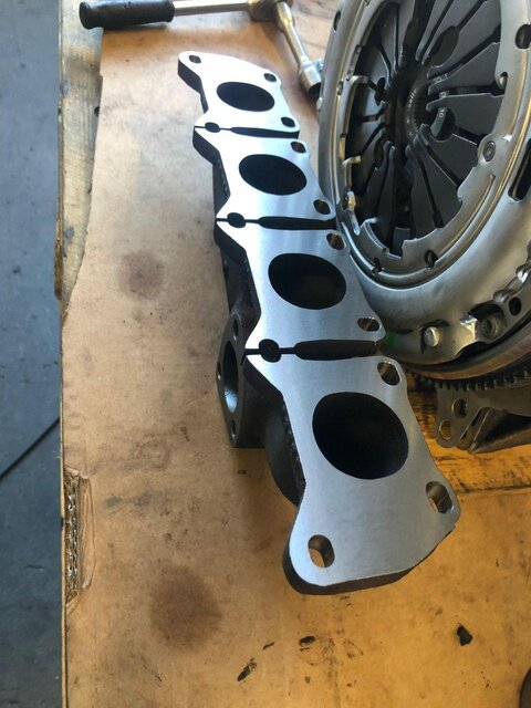

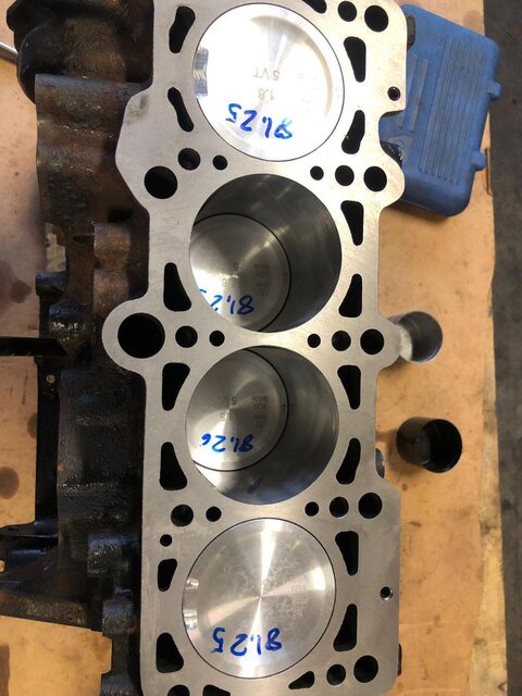

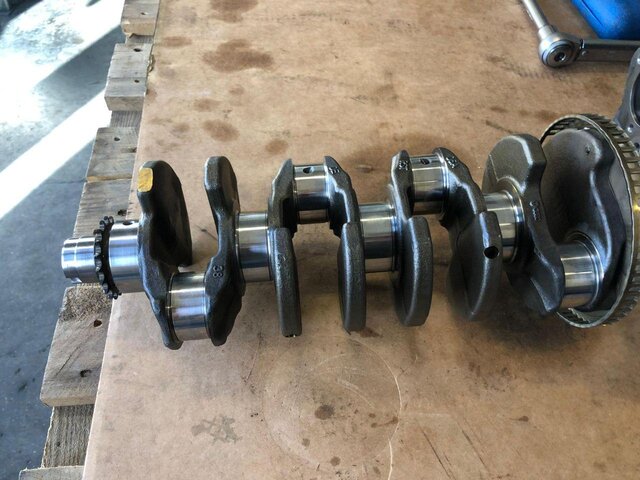

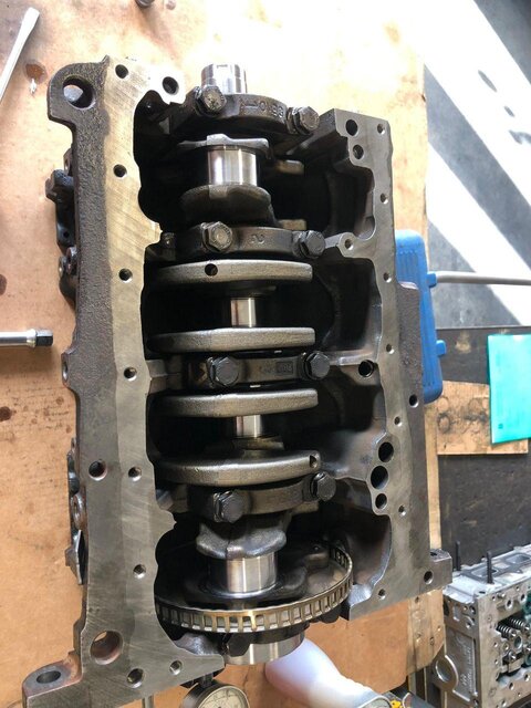

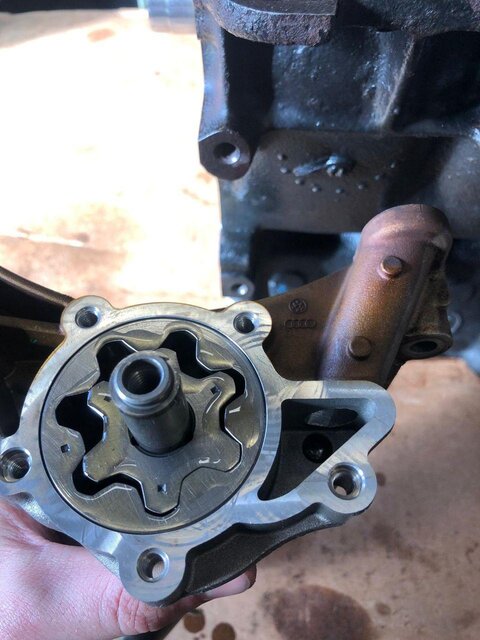

Je tenais à vous donner quelques nouvelles de ma petite Cup. Le moteur est enfin terminé. Les dégâts étaient assez importants donc pas le choix, il a fallu réaléser à la deuxième côte de réparation. Avec bien sûr de nouveaux pistons. Le rectifieur a vraiment fait des jeux les plus serrés possible tout en restant dans les tolérances.
Le garage va poser le moteur dans la caisse cette semaine. Je suis impatient.
Voici deux petites photos pour le plaisir des yeux.
J'ai finalement mis un turbo neuf d'origine, tous les joints sont neufs, la culasse a été révisée au mieux du mieux de même que le bloc moteur.
Le moteur est vraiment neuf comme ça.
Je vous tient au courant et je ferai une petite série de tuto pour l'entretien de ce 1.8T.
A bientôt :)

En tout cas ça avance bien tout ça et je suis sur que ton moteur va tourner rond avec tout ces chiffres car ça fera un compte rond :ROFLMAO:.
Merci beaucoup pour ces photos
Bon courage à toi

Salut John,
Bon courage à toi
Fred
Salut Fred, le moteur tourne super rond, j'ai déjà parcouru 400km avec, en ville principalement pour le rodage. C'est fabuleux de pouvoir rouler ce véhicule à nouveau.
Je vais commencer à faire des tutos sur ce petit 1.8t, sur la maintenance à chaque fois que y aura besoin:).
A bientôt et merci pour ton soutien
