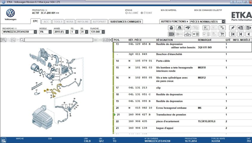

Suite à mon voyant de préchauffage qui s'allume au premier démarrage, j'ai un défaut turbo et pédale de frein dure.

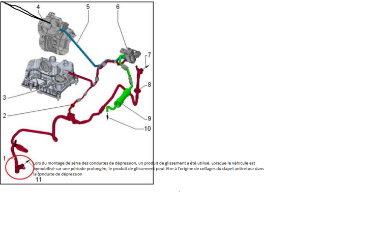

J'ai décidé de débrancher la durite juste avant le clapet anti retour n°2 (avant de vérifier les autres durites et voir si la pompe fonctionne bien), comme sur le schéma et je n'avais pas de dépression.
Par la suite j'ai redémarré le moteur et la dépression est revenue.
Est il possible que la pompe à dépression galère ?
Ou, si elle ne fonctionnait pas, le problème de dépression surviendrait à chaque démarrage.

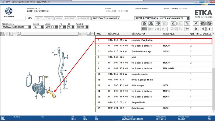

Ce qui est bizarre, c'est que ce problème est survenu 1 mois après le changement de la courroie de distribution.
Est-ce que cela pourrait avoir un lien, sachant que d'après ce que j'ai compris, la pompe de dépression est intégré à la pompe à huile, qui est entraînée par la courroie sur mon moteur.
Merci pour toutes ces info, je vais voir pour cette pompe.

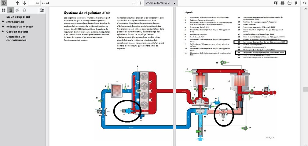

Si je suis bien le schéma du système de dépression, l’électrovanne 2ᵉ vanne EGR, n’est pas commandée par la dépression ou je me trompe ?
Je ne savais pas que sur mon moteur il y avait deux vannes EGR, ou c’est le papillon que t’appelle la 2ᵉ vanne EGR ?
Non, la vanne EGR est pilotée par le calculateur.
Je parle d'une électro vissée sur la vanne.
Oui il y a 2 vannes EGR, une haute pression et une basse pression.
@Neketom, peux-tu nous montrer de quoi tu parles exactement ?
Il existe deux types de variantes, voir pièces jointes...

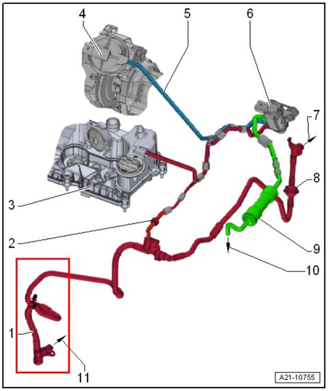

Bonjour, problème du à la durite entre la pompe et le haut de la culasse, comme indiqué sur ta photo emplacement 1 (tube de vide).
Problème connue du réseau VAG.
Cordialement.
Il y a une info technique chez Volkswagen et Seat pour ce problème.
Non c'est pas ça.
Je parle du tuyau sur la photo du début.

bonjour, je m'explique .
problème client:
Après démarrage du moteur à froid le matin, la pédale de frein reste brièvement dure et/ou • le témoin de dysfonctionnement de la gestion moteur (électronique moteur) s'allume au combiné d'instruments
défauts possible:
P029900 - Régulation de la pression de suralimentation - L − P256300 - Transmetteur de position de l’actionneur de pression de suralimentation − P00AF00 - Unité de réglage du turbocompresseur 1 - Reste bloquée
référence de pièce a utiliser:
04L 129 456 D Flexible de dépression Uniquement pour les véhicules mono-turbo
03N 129 456 A Flexible de dépression Uniquement pour les véhicules bi-turbo
le montage du nouveau tuyau doit être fait a sec car risque de récidive du problème.
