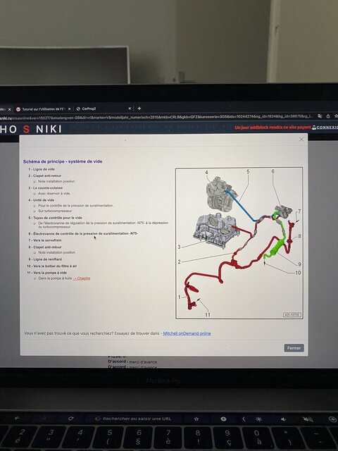

Suite à mon voyant de préchauffage qui s'allume au premier démarrage, j'ai un défaut turbo et pédale de frein dure.
J'ai décidé de débrancher la durite juste avant le clapet anti retour n°2 (avant de vérifier les autres durites et voir si la pompe fonctionne bien), comme sur le schéma et je n'avais pas de dépression.
Par la suite j'ai redémarré le moteur et la dépression est revenue.
Est il possible que la pompe à dépression galère ?
Ou, si elle ne fonctionnait pas, le problème de dépression surviendrait à chaque démarrage.
Ce qui est bizarre, c'est que ce problème est survenu 1 mois après le changement de la courroie de distribution.
Est-ce que cela pourrait avoir un lien, sachant que d'après ce que j'ai compris, la pompe de dépression est intégré à la pompe à huile, qui est entraînée par la courroie sur mon moteur.

D’un côte l’hypothèse de @nicolas est tout à fait plausible car lors de ma vérification pas de dépression de ce côté là.
De toute façon il y a une fuite quelque part la question ne se pose pas.

Bonjour tout le monde, je suis de retour avec ce problème de dépression.
Il avait disparu et ensuite il est revenu il n'y a pas longtemps.
N'ayant pas le temps de vérifier, j'ai décidé de payer une recherche de panne chez VW.
Verdict reçu aujourd'hui ! C'est bien le tuyau de dépression qui part de la pompe tandem au mastervac, devis annoncé 850€ pièces MO comprise:ROFLMAO::ROFLMAO::ROFLMAO:
D'après VW il faut démonter le collecteur d'admission et une durite de liquide de refroidissement pour y avoir accès.
Vu le prix autant vous dire que je vais trouver le temps pour la changer.... le soucis c'est que je ne trouve pas les étapes à suivre pour ce démontage. Quelqu'un pourrait-il m'aider.

Bonjour @Sasha&mous comme je te disais dans l’autre discussion je ne l’ai toujours pas réglé ce problème… c’est pour cela que je t’ai orienté sur cette discussion.
La seule chose que je peux confirmer, c’est qu’il faut bien démonter, le collecteur d’admission, le radiateur des gaz d’échappements qui se trouve juste au dessus de cette durite, et c’est bien elle qui fuit…
Commence déjà par vérifier tes durites qui sont visibles si elles ne sont pas fissurées… peut être que ton problème ne vient pas de la.
Bonjour, je viens donner des nouvelles concernant mon soucis.
J’ai enfin changé cette fameuse durite qui va de la pompe tandem vers le haut du moteur. Donc sous la référence 04L129456E.
C’était bien le clapet anti retour côté pompe tandem qui était HS.
Merci @BigBob @nicolas @Neketom et les autres pour votre aide.

Ah super ,moi j'ai la pompe a vide . Mais quand je la test sur la wastegate pas de souci. Pas de fuite . Ou sur la vanne n75 . Mais pour tester la durite qui va vers le bas , en faite elle va ou exactement svp ? Et je dois juste la.tester et voir si j'ai pas une fuite c'est ça ?
Bonjour, cette durite va en bas du moteur juste au dessus du carter d’huile…
Aide toi des schéma qui ont été posté dans cette discussion…
Pour vérifier les durites, tu branche ta pompe tu met le circuit en dépression et tu la laisse comme ça une heure ou deux.
Ensuite tu regarde si la pression ne descend pas.
Utilise les schémas pour savoir où vont les durite. Tout est expliqué plus haut.
