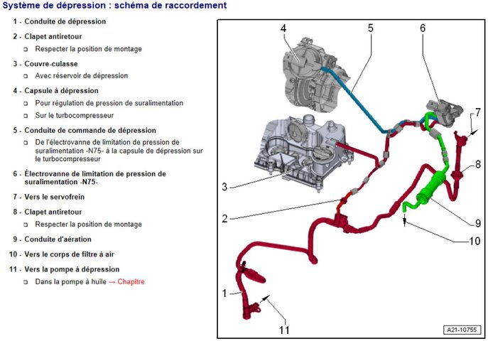

J'ai décidé de débrancher la durite juste avant le clapet anti retour n°2 (avant de vérifier les autres durites et voir si la pompe fonctionne bien), comme sur le schéma et je n'avais pas de dépression.

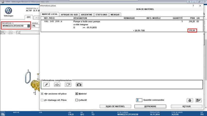

Sinon, le coût pour cette pompe, pour une fois, n'est pas exorbitant, même en concession :

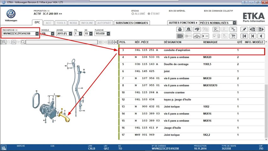

Par contre, d'où proviens la copie d'écran de ton message ?
De mon côté, je ne retrouve pas ce schéma...
J’ai tapé ELSAWIN en ligne et j’ai trouvé ce schéma tu pense que ce n’est pas le bon ?
Est-ce que ce sujet traite bien du véhicule « WVWZZZ3CZFE416358 » ?
Oui.
Je connais ELSAWIN ONLINE, par contre peux-tu nous donner l'URL qui pointe sur ta sélection...

J’ai sélectionné mon véhicule, je sais pas si ça va le garder en mémoire…
J’utilise ça le temps d’installer ELSAWIN sur mon ordi.

Pour moi, tu devrais vérifier toutes les durites rouges :

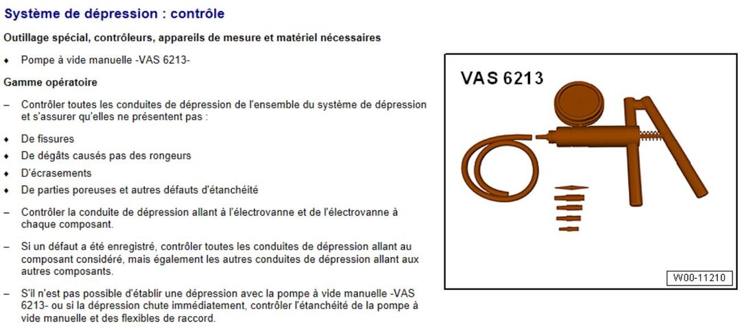

Tu as donné déjà un très bon conseil, contrôler l'étanchéité du circuit à l'aide d'une pompe à dépression, et ce, entre la sortie du bloc moteur et chaque extrémité de durite.
Ensuite contrôle de chaque élément du système (de mémoire, cache soupape, l'électrovanne vissée sur la 2ᵉ vanne EGR, le poumon du turbo, mastervac).
Si tout ça est OK, mettre la pompe à dépression directement sur la pompe à dépression (de la voiture) et démarrer pour mesurer si la dépression fournie est dans les clous, puis couper le moteur et attendre voir si ça reste stable.
Déjà, avec ça, on pourra éliminer beaucoup d'hypothèse.
