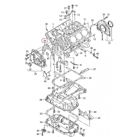

Je souhaitais savoir comment se passe lors d'un remontage avec un joint métal , faut il mettre un joint silicone avec obligatoirement ? si oui pk ? si non pk ?
Dans quel cas cela fait exception ?
Sur Le fichier c'est le numéro 24 : 059103161E .
Sur le joint 29 il est en métal et on me le demande .
Cordialement ,
R. B.
Pas besoin de mettre de pate d'étanchéité, le joint se suffit à lui-même.
Il semble déjà recouvert d'une pellicule élastomère.
Pour le 29 on ne te demande pas de faire tout le tour, mais certainement de faire uniquement à un endroit ou deux

Je suis sur le RTA B730 . pour V6 tdi .
Je regarde sur d'autres sites ; Audi passion entre autres. mais je ne vois rien sur ce sujet .
J'oubliais , j'utilise aussi PETKA 8.5 pour les références , d'où l'incompréhension de la pate qui n'apparait pas dans le RTA . *
S'il n'y a pas dans la RTA, c'est que ce n'est pas à faire. Sur une planche, ça peut apparaitre à un endroit ou pas, mais pas forcément être utilisé à cet endroit.
