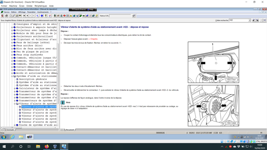

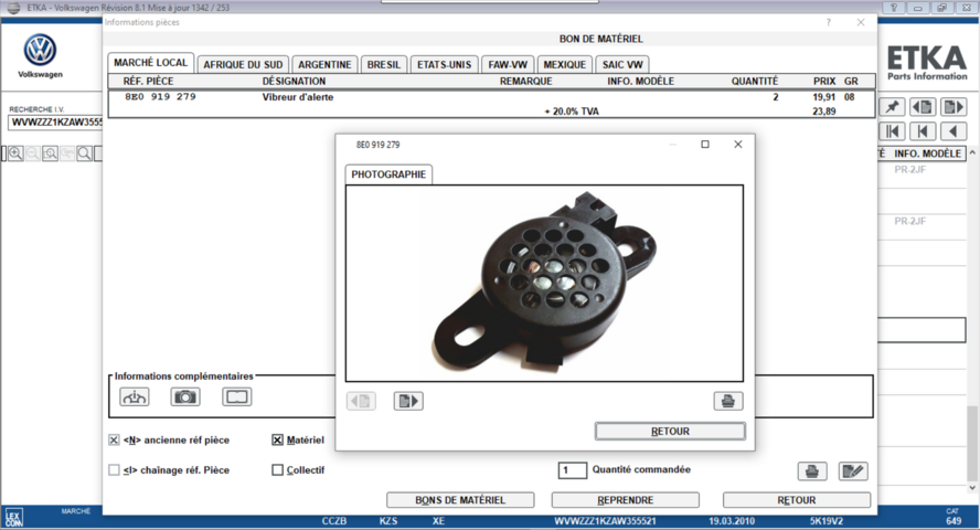

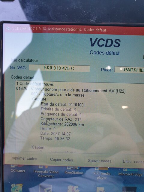

Bonjour j'ai une golf 6 gti de 2010 et l'aide au stationnement ne fonctionne pas, j'ai acheter la voiture comme sa elle a les radars avant et arrière mais lorsque je les active un bip long se produit et plus rien.
J'ai donc passer VCDS et il me ressort comme erreur vibreur sonore pour aide au stationnement AV (H22) donc un capteur avant serait défectueux mais comment savoir lequel?
