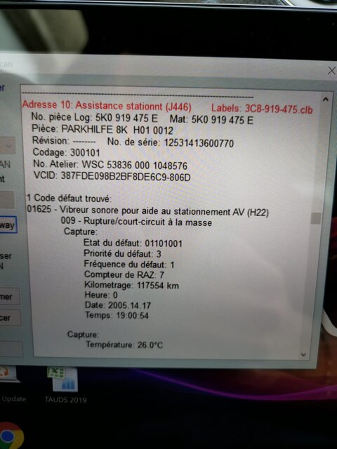

J'ai donc passer VCDS et il me ressort comme erreur vibreur sonore pour aide au stationnement AV (H22) donc un capteur avant serait défectueux mais comment savoir lequel?

Après avoir eu des soucis avec ma camera de recul sur ma golf 6 (fil sectionné) et aprés avoir réparé ce soucis, le VCDS m'indique que :
Même problème similaire, bip long et bouton "P" qui clignote ...
De ce fait je me doute que le problème vient du vibreur sonore avant.

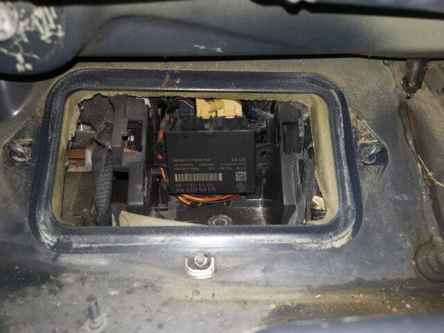

Pour ma part j'ai démonter l'essuie glace ... (photo plus haut de la trappe une fois ouverte) mais malheureusement il n'y avait rien dedans a part le calculateur d'aide au stationnement ...

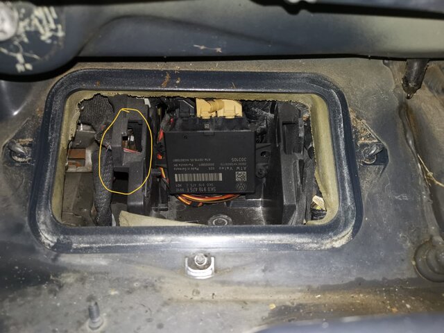

Le buzzer est là en dessous caché :
Bon courage pour l’attraper, il faut des doigts de fées

Voir pièce jointe (sous la protection intérieure côté conducteur...).
