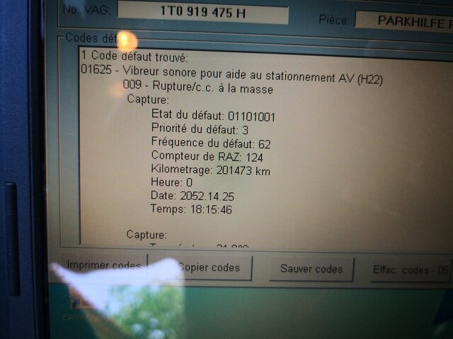

J'ai donc passer VCDS et il me ressort comme erreur vibreur sonore pour aide au stationnement AV (H22) donc un capteur avant serait défectueux mais comment savoir lequel?

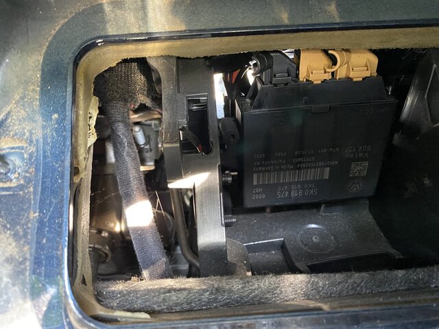

Une fois déposé, j'ai effectivement trouvé la trappe coté conducteur, fermé aussi par 3 boulons de 10, pour découvrir le boîtier PDC que j'ai déconnecté.
L' accès étant très limité par cette trappe, j'ai entamé un démontage intérieur (à l'aveugle, mais avec de la patience et du bon sens, quand un plastique ne vient pas c'est qu'il reste une vis).

Une fois cela fait, j'ai pu avec un tournevis long, démonter la vis qui tenait le boîtier PDC, une fois fait, je réinstalle le nouveau boîtier acheté dans une casse avec les mêmes numéros (coup de bol) sans trop savoir si cela réglera mon problème.
Pour revisser le boîtier ça se complique, car la vis est loin, l'espace exigu, mais j'ai découvert qu'il était possible de déclipser la rangée de fusibles devant et l'écarter sur la gauche, pour accéder plus facilement à la fixation du boîtier.
Une fois fixé, j'ai bien re-clipsé la rangée de fusible et remonter dans l'ordre, avec une subtilité pour les vis du compteur, si elles tombent, ça peut devenir compliqué et long de la retrouver.

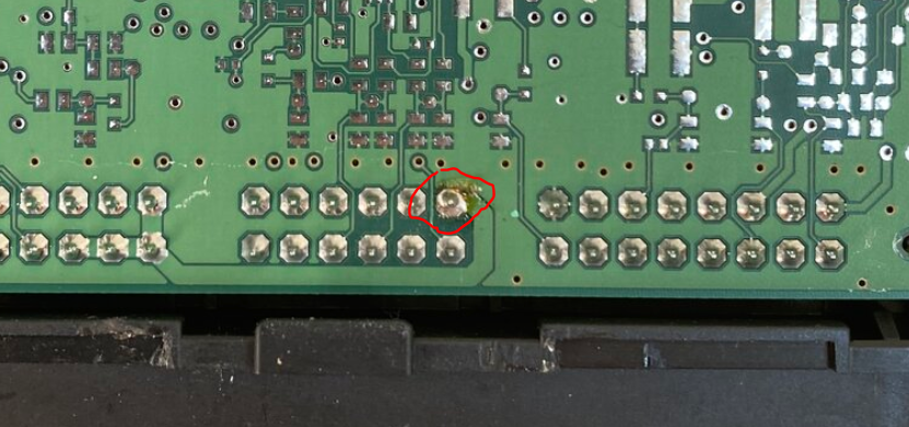

Après avoir réussi comme toi à mettre la main dessus , j'ai constaté en l'ouvrant qu'il y avait eu de l'humidité dans le boitier qui est placé la tête à l'envers et donc vulnérable !
Et pourtant pas d'entrée d'eau constatée, on soupçonne un problème de condensation car véhicule laisser de longs mois à l'extérieur et vu sa position juste derrière ce cache en plastique j'ai préféré par précaution le recouvrir
d'un plastique et un morceau d'isolant avant de refermer cette trappe .
Après le codage car boitier neuf, tout refonctionne.
Si tu as 2 min ouvre ton ancien boitier pour voir l'état de l'intérieur :)

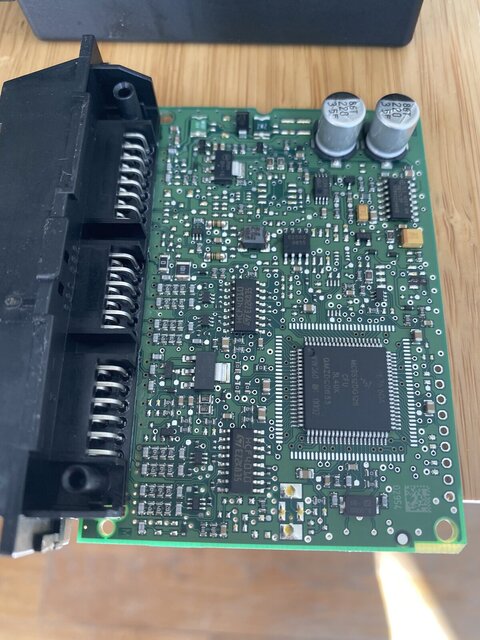

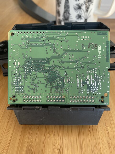

Oui j'ai entendu parler de boîtier trop humide ou coup de chaleur et circuit dessoudé, mais en regardant le mien à l’œil nu, j'ai pas l'impression de voir quoique ce soit... voici le mien :

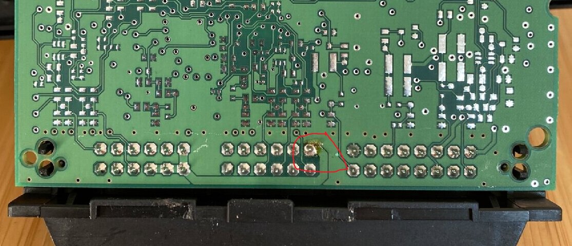

Deuxième photo, en bas, on voit directement que y a de la corrosion, pour moi, cela sera un problème à long terme certes, mais y a effectivement de la corrosion :
Oui je l'ai finalement vu, mais pas à l’œil nu. :)
Je pense que le boîtier est à jeter.
Effectivement la cause n'est pas l'humidité, je regarderais quand même d'un peu plus près cette soudure et son circuit juste à côté. B-)
J'ai un bip long avec le P clignotant des que je mets la marche arrière.j'ai passé ma voiture au vcds et voilà ce que sa me met.. j'aimerai savoir où se trouve cette pièce exactement et si celle si est hs.Merci.
En lisant le sujet, tu as ce qu'il faut...
