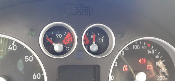

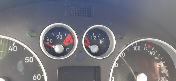

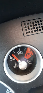

J'ai un problème d'affichage de température d'eau sur ma TT 1.8T mk1 : lorsque je mets le contact, l'aiguille se cale à 50° et ne bouge plus. Cependant, elle se cale à environ 65° lors d'un démarrage à chaud, et redescend directement à 50° si la température réelle descend en-dessous de 65°. Parfois aussi, mais plus rarement, quand je mets le contact, elle se cale à 130° et déclenche l'alarme de température d'eau. Il suffit alors de couper/remettre le contact pour qu'elle revienne à 50°.
Je précise que la valeur affichée au niveau de la clim est quant à elle cohérente et sans rapport avec la valeur indiquée par l'aiguille.

Et là, je viens de faire un test des aiguilles qui semble valide :
Si quelqu'un a une idée...

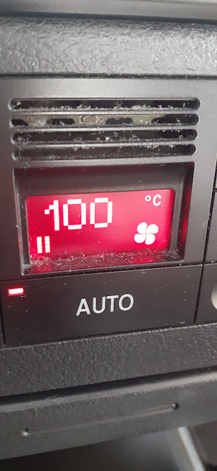

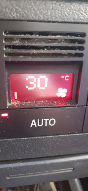

Alors la valeur au VCDS est identique à celle qui est affichée sur le canal 49 de la clim, tandis que le tableau de bord affiche soit 50° en cas de démarrage à froid, soit 60° en cas de démarrage à chaud
- Contact coupé :
- Contact mis moteur froid :
- Contact mis moteur chaud
- Valeur réelles à froid et à chaud :
pour te dire quoi ? que si il y a une différence entre la valeur du vcds et de ton tableau remplacer le bloc instrument ou vérifier câblage de la sonde.
Ce n'est pas normal de monter à 130° en 1 sec et ensuite retour à la normal après remise du contact.
ne tiens pas compte des relevés de la clim mais bien du vcds.
