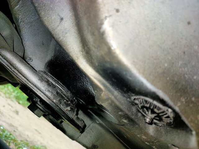

J'ai une sensation assez bizarre quand je passe la marche arrière
ce n'est pas évident à décrire
j'ai une impression que quelque chose se déplace à l'avant gauche quand je fais une marche arrière
même en roulant en marche avant, des fois j'ai se ressenti (mais c'est peut être moi qui psykotte maintenant )

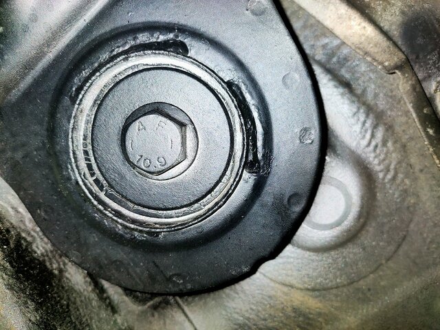

j'ai changé les suspensions avant + triangles + silent bloc de tête d'amortisseurs et anti basculement, il y a un peu moins d'un an
j'ai les silent bloc du berceau arrière à changer
je ne pense pas que cela vient de l'arrière, c'est pourquoi j'ai prit des photos de ceux du berceau avant
ils ont l'air un peu fatigué, voici les photos
est-il possible que ce soit ceux la qui me donne l'impression que quelque chose se déplace?
quand ces silent bloc sont hs, il provoque quoi comme symptôme?

je vais essayé de faire bouger un peu le moteur avec un pied de biche
Voila,le problème est trouvé, merci charlydiag
j'ai démonté batterie, filtre a air ce week end
car je n'avais pas une bonne visu
et cela m'a permit en vérifiant le serrage : le support coté boite c’était un peu déplacé
je voyais bien les traces de leurs emplacements d'origine, et j'ai retrouvé de la poussière de caoutchouc
je n'ai plus qu'a commander les pièces
