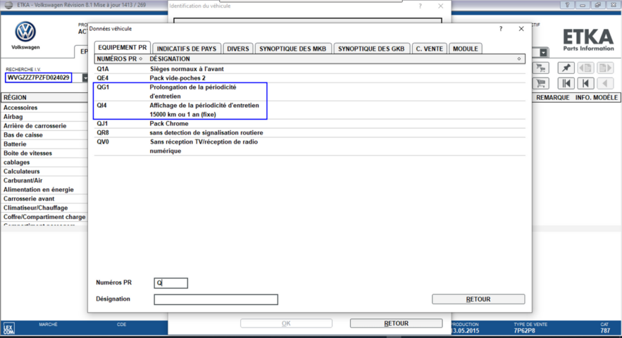

Et concernant le code B2010 dans instrument. Voici le fichier csv 17 instrument si vous pouvez me dire la valeur qui me donne ce code, moi je pense la qualité d'huile malgré que j'ai mis Castrol 5W30 LL, mais peut-être de la contre bande chez nous au maroc on peut pas faire la différence.
Pour ton nouveau code défaut dans le porte instruments, c'est parce que tu as dû faire un RAZ de ton indicateur entretien au tableau de bord, sans passer par VCDS...
Oui ta raison😀 t'es un voyant hhh. Alors je dois refaire la RAZ avec VCDS ou bien le laisser.
Pour l'huile est-ce que VCDS donne la qualité exacte, j'ai roulé 8000km seulement ?
Il te suffit d'aller dans le calculateur 17, puis « Adaptation » et dans l'ordre.
  • Tu commences par changer la qualité de l'huile en « good ».
  • Tu continues en changeant le minimum de km avant inspection (15000) et ensuite le maximum de km avant inspection (20000).
  • Une fois ceci fait, tu changes également le minimum de jour avant inspection (365) et pour finir le maximum de jour avant inspection (720).
  • Tu quittes l'adaptation et tu quittes le calculateur.
  • Tu rentres à nouveau dans le calculateur et tu effaces le défaut qui ne devrait plus revenir.
  • Tu ne touches à rien d'autre, le décompte qui a commencé depuis que tu as pressé le RAZ entretien au tableau de bord a commencé et lui est valide, que ce soit pour le nombre de jours écoulés ou le nombre de km parcourus...

CORRECTION, TU ES AU MAROC, TU FAIS DONC PARTIE DU MARCHÉ « C » !!!
REGARDE MON MESSAGE PRÉCÉDENT QUE J'AI ÉDITÉ POUR REFLÉTER LES VALEURS POUR LE MARCHÉ « C » !!!

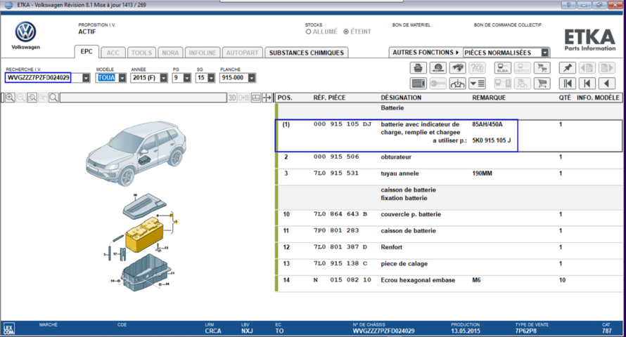

Oui bien sur, le problème chez nous, malgré que ma voiture est haut de gamme, on met des pièces moyennes ou bas de gamme, comme la batterie 85AH et 450A.
Est-ce que vous pouvez savoir les dimensions de cette batterie via ETKA ?
Aussi, comment je peux vérifier la qualité d'huile manuellement sachant qu'il n'y a pas de jauge ou bien ouvrir le filtre d'huile.
Encore une fois, comme je l'ai dit, je ne vois pas la nécessité de changer de batterie pour une de plus grosse capacité, l'alternateur installé est taillé pour charger la batterie d'origine qui est de 85AH et 450A :
Après, avec les calculateur de surveillance de batterie, on peut recoder pour une batterie de plus grosse capacité et de technologie différente (batterie au plomb standard, EFB ou AGM).
Regarde la pièce jointe 11716
Tu fais comme tu veux sur ce point...

Pour la batterie vous avez raison je vais mettre 85Ah et quand même, elle a vécue 6 ans.
