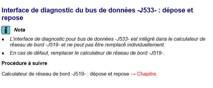

Quelqu’un pourrait-il me confirmer si la passerelle gateway est bien intégré au boîtier BCM ?? Ou il y a un autre module pour ça.
Les avis divergent à ce sujet.
Merci pour vos réponses.
Normalement passerelle gateway est intégré au BCM, as tu la référence de pièce ?
