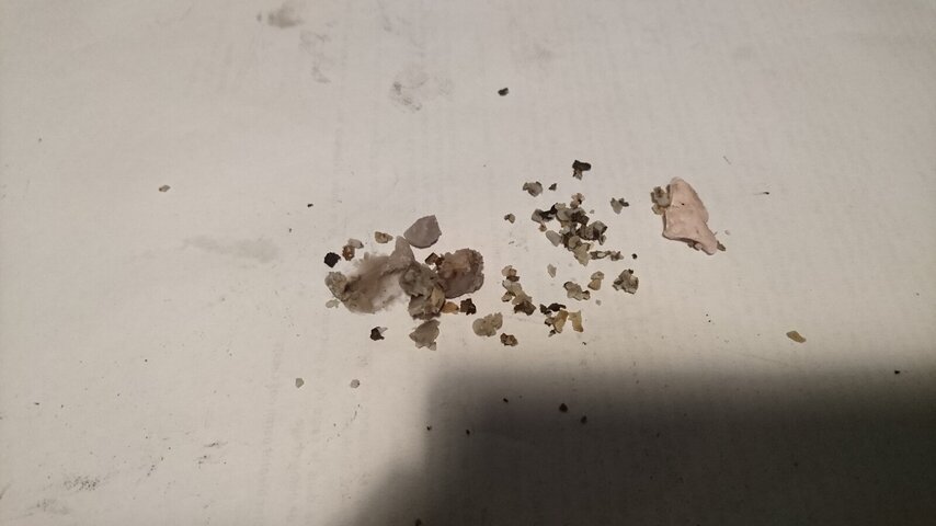

Bon la culasse est reposée, purge difficile car radiateur bouché par le tartre.
J'ai essayé de déboucher au jet d'eau, mais ça s'est rebouché après une journée de roulage avec des bruits de tuyauterie.
Je pense aussi que c'est la cause du joint de culasse.

Je pense que le circuit est bien entartré effectivement.
Je n'ai pas contrôlé l'échangeur sur le bloc filtre à huile, il doit pas être mieux !
Je vais essayer le nettoyant/détartrant dans un premier temps comme je dois re vidanger.

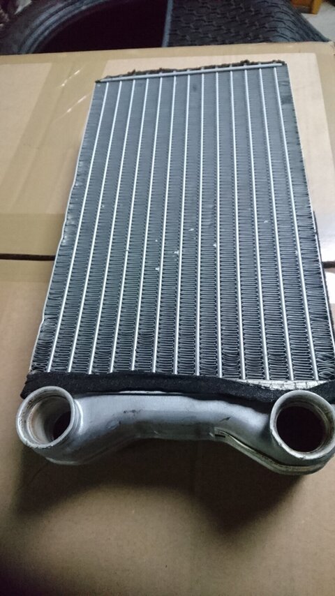

Suite et fin j’espère, le radiateur de chauffage est remplacé et c'est super simple à faire (enfin faut être patient pour remettre les colliers...), car il sort part le côté gauche de la centrale après dépose du potentiomètre d'accélérateur.
Quand on voit la finesse des conduits d'eau du faisceau, on comprend qu'il se bouche à la longue.
J'ai remis un radiateur d'après-vente avec un faisceau à tubes cylindriques.
Résultat, plus de pression s'échappant par le bouchon et plus de consommation d'eau.
Affaire à suivre avec le remplacement de l'échangeur d'huile du bloc filtre.
