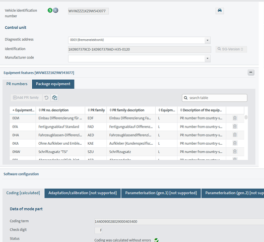

J'ai remplacé mon bloc ABS et j'ai besoin du Long Coding exact.

- Bloc ABS : 1K0 907 379 BE (ESP MK60EC1 H31 0108)

Le codage actuel est à 00000000... et tous les codes que j'essaye sont rejetés (Erreur 31).
Quelqu'un avec accès ETKA peut-il me donner le Long Coding exact ?
