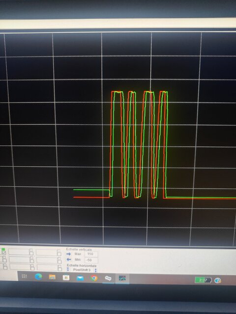

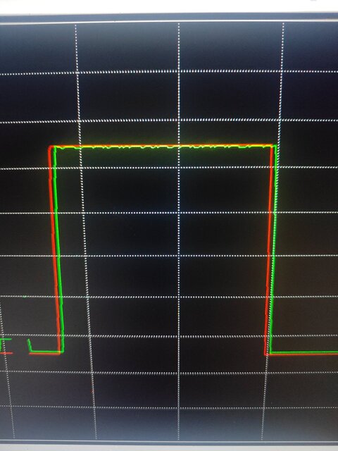

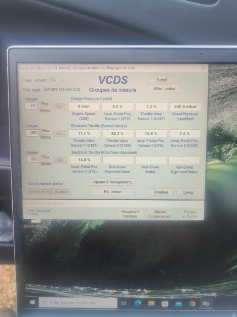

J'ai log le boitier papillon ainsi que la pédale d'accélérateur .
Vert papillon / Rouge accélérateur

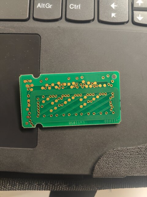

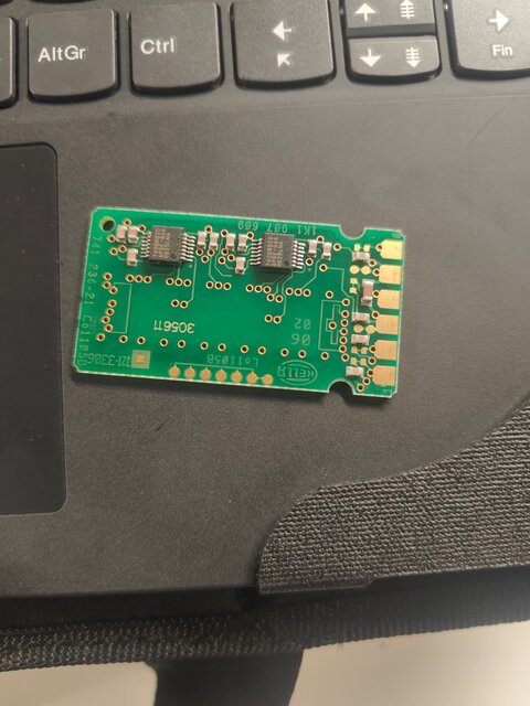

Module d'origine d'accélérateur en pièce jointe

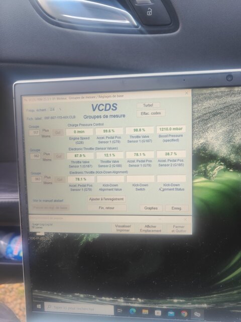

Normalement dans groupe de mesure, tu dois avoir un canal pour visualiser, groupe de mesures 2 et 6, et capteur G79, sensor 1, attention le canal peut différer selon ton code moteur et surtout ton type de calculateur, alors n'hésites pas pas faire plusieurs canaux pour chercher le sensor G79.
*****, je me suis trompé dans le diag
Ton accélarateur semble fonctionner correctement ce n'est pas lui le soucis

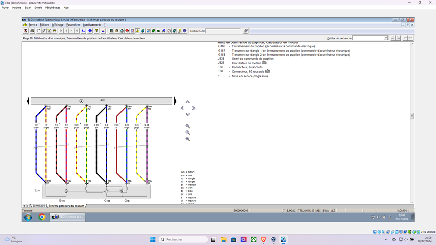

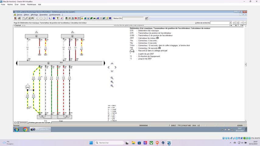

Tu as le cablage de ton accélérateur et de ton ECU / Et celui de ton boitier papillon vers ton ECU, dont les ouvertures sont commandés par ton accélérateur.
