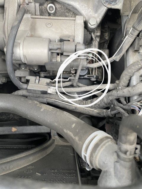

Après passage du diag delphi j’ai 2 défauts sur la boîte:
- P189C00 limitation de fonction en raison d’une montée en pression insuffisante
- P17BF00 protection de pompe hydraulique
J’ai remarqué que j’ai de l’huile qui était sortie par une sorte de petit bouchon qui tourne dans le vide au dessus du mecatronic, comme une mise à l’aire ou un trop plein,
Je vous met la photo
J’ai aussi trouvé sur internet que ça pourrai être l’accumulateur de pression ou boîtier hydrolique.
Pour ce qui est de la conduite, la voiture roule tout les jours sur autoroute et dans les bouchons
    351.5 KB · Affichages: 7
Le gras à cet endroit ce sont les vapeurs de la boite qui sortent par la mise à l'air libre.
Au vu des DTC je pense que la pompe hydraulique de la BV est sur la fin de vie. Probable mécatronique à changer/réparer....

J’ai remarqué que à partir du moment où je re branche la batterie, la pompe à huile du mecatronique se met en route et ne s’arrête jamais.
J’ai démonté l’accumulateur de pression qui se trouve à l’avant du mecatronique mais aucun problème à vue d’œil, pas de joint coupé ni de fissure apparente,
Quand je met le contacte ou que je démarre et que je met le levier de vitesse sur D ça m’affiche D7, comme si la boîte était bloqué sur le 7eme rapport et pas moyen de le sortir
Alors le filtre de la boîte est colmaté : la pompe ne s’arréte plus et l’a MAL dégueule de l’huile ....
Ce n'est pas normal. Ou bien elle tourne car la pression n'arrive pas à être établie, ou bien il y a des fuites interne ailleurs. Comme dit, dans ce sujet, des erreurs ont été commises (vidange mécatronique d'une DSG7 à embrayages à sec), et un peu de magouille (plusieurs rondelles).
Ou bien tu recommences tout, ou bien tu te fies au premier diag qui était, la mécatronique
Le mecatronique n’a pas était vidangé, c’est la boîte qui l’a était et c’est deux huile différente, et pas de magouille, je comprend pas d’où tu sorts
Il n’y a pas de filtre sur cette boite, juste un petit dans le mecatronique mais qui n’est accessible que en démontent tout le mecatronique
