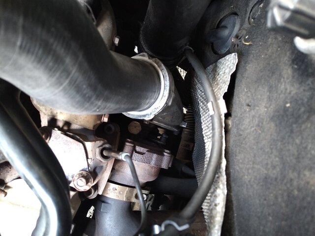

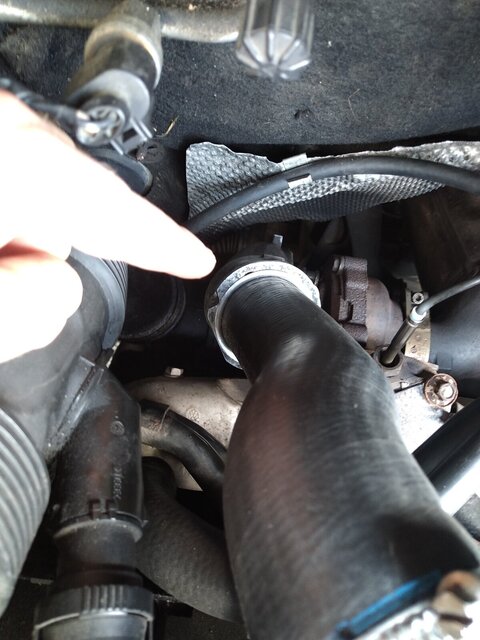

Bonjour la communauté ,sur mon transporter T5 2,5 L TDI 130cv type BNZ de 2008,j ai un soucis au niveau du turbo .lorsqu il se met en marche et que la durite se gonfle, de l air passe au niveau du branchement de la durite sur le turbo .j ai donc changé la durite ,l agraffe et le joint .tout est neuf ..mais ça fuit encore et donc ça siffle lors de l acceleration .toutes les durites sont étanches ,lorsque j accelere et que je maintient manuellement la durite dans son emplacement ça ne siffle plus.est ce possible que l intercooler soit encrassé et que l air sortant du turbo ne puisse pas s évacuer suffisamment rapidement et donc met en pression tout le conduit ?y a t il des personnes qui ont déjà rencontré ce problème ?merci,
