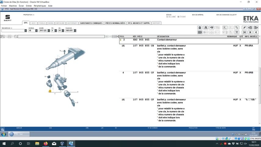

Pour affiner ta connaissance, voici le schéma de ton neiman, la première partie, l'électronique qui sert d'antidémarrage, avec juste l'antenne de reconnaissance, ensuite derrière en 2, la partie mécanique de ton neiman, c'est elle qui bloque, avec deux vis dite à rupture tu serres et ca casse, toutefois pour une pièce inférieure à 60 euros, te faire payer 600, je dis c'est un peu exagéré, de même demande les pièces changées tu seras sur que la partie électronique de ton neiman aura été aussi changée, mais je ne suis pas sur que cette dernière ait été nécessaire en l'absence de message d'anomalie au tableau de bord.

Salut Lionel,
Merci pour ces infos, j'y vois plus clair effectivement. Ce que j'aurais pu faire c'est donc enlever les deux vis pour pouvoir retirer le neiman puis par la suite commande donc une nouvelle pièce (2) avec un jeu de clé pour pouvoir résoudre le problème c'était bien ça ?
En tout cas, avec un schéma on comprends beaucoup plus vite et effectivement ça m'avait l'air assez simple ^^

Salut, en fait la partie 2 est la partie avec la partie contacteur, mécanique, tu commandais juste la deuxième partie c'est tout, même pas besoin d'un nouveau jeu de clé, la partie empreinte de clé est dans la première partie, avec la partie électronique, donc rien à toucher.
