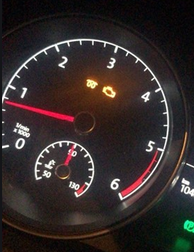

@Marc320 , aurais tu ces deux voyants allumés (ci joint photo), car ton code défaut "Address 01: Engine"
7388 - ROD - Unknown Error
Code - 00 [175]
n'est pas très claire
