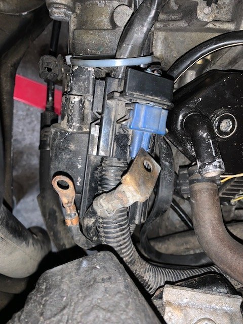

, mais la je bloque sur le branchement du démarreur, y aurait il un membre qui aurait une photo des branchement de ce dernier
la fiche bleu c'est ok ,
mais reste 2 fils un gros et un petit

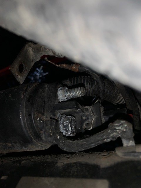

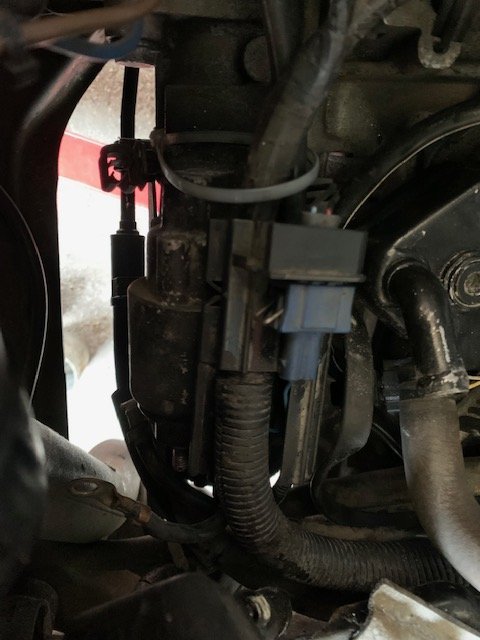

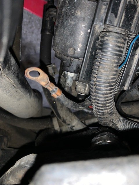

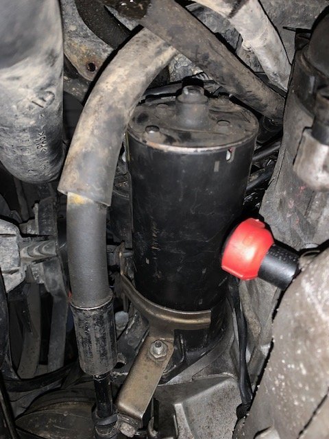

voila les photos, précision démarreur vu de dessus
fiche bleu ok
fiche arriere avec fils rouge ok
reste les 2 fils visibles, ( le gros est relier a la batterie tester avec testeur)
( le petit ? )
pour moi le gros va sur la vis en haut, alimentation électrique en direct de la batterie
c'est la logique , mais a quoi sert l'autre fil
Oui ,suis les câbles celui qui va directement a la batterie va sur la borne avec l’écrou clé de 13
l'autre va a la masse et ce fixe à une des fixations du démarreur non ?
Ce qui me met le doute pour le second fil petit , c'est quand prenant le testeur pour voir si il est a la masse ou relier directement au - de la batterie, rien ne se passe.
je pense qu'il va falloir que j'alimente la voiture en jus pour tester .
donc problème résolue,
en fait ce fils fait alternateur démarreur , et ce sert après du câble démarreur pour aller a la batterie?
Oui cette configuration existe mais le câble devrait être de la même section ou à peu près que celui de batterie - démarreur, et non pas un petit fil !
le petit fil comme je l'appel doit faire au moins 4 mm de diamètre, donc pas si petit que , celui du démarreur fait le double
