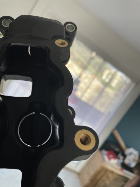

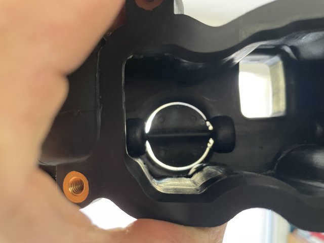

Là je les reçois et je vous joint les photos car les volets de turbulences ne sont pas étanche il y a un jour autour de chaque volets.
Je me demande si c’est normal pour savoir si c’est des mauvaises manufactures et si je dois les renvoyer ?
Si quelqu’un sait, merci de m’aider pour savoir si c’est normal ?
